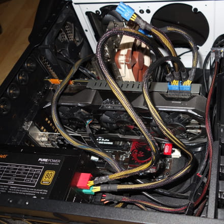

Voilà je viens de remplacer ma vieille R9 290 par une GTX 1070 mais, évidemment, soucis de câble :
J'avais un connecteur 6 + 8 broches pour la radeon et la geforce veut 2 fois 8. Je n'ai pas un tel câble sous la main.
Alors je me demandais si je ne pouvait pas utiliser les deux sorties PCIe de mon alim semi modulaire (be quiet BQT L8-CM-630W) avec deux cables de 6+8 broches mais en ne branchant que la partie 8 borches de chaque câble.
Je ne sais pas si c'est clair, je vous joins des photos.
Merci d'avance !

"Voilà je viens de remplacer ma vieille R9 290 par une GTX 1070 mais, évidemment, soucis de câble :
J'avais un connecteur 6 + 8 broches pour la radeon et la geforce veut 2 fois 8"
Tu me surprends, les GTX1070 que j'ai pu voir ne sont alimentées que par un seul câble PCI-E 8 pins. Ton alimentation dispose de 2 PCI-E 8 (6+2) pins, ça ne devrait donc poser aucun problème. De quelle marque est ta GTX1070?
PS: il y a en effet, des exceptions: la Zotac GeForce GTX 1070 AMP! Extreme - 8 Go est alimentée par 2 PCI-E-8 pins. Tu branches les deux PCI-E 8 pins de ton alimentation.
Merci pour ta réponse, c'est effectivement la GTX 1070 de zotac et en effet ça m'a surpris aussi.
J'ai effectué le branchement comme sur la photo et tout à l'air de bien se passer.
Merci encore.
