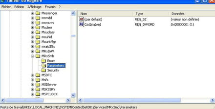

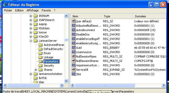

Complément d'info:
- différents liens définissant les particularités de smb sous W10:
https://lafibre.info/windows/windows-10-bloque-samba/
Il est précisé par l'intervenant alain_p que l'on peut désactiver le serveur smb et garder activé le client.
Cela signifie que le PC sur lequel on n'active que le client, ne peut plus communiquer avec un PC sous Linux ou un NAS situés sur le même réseau mais qu'ils peuvent accéder à un serveur activé sur un autre réseau (en entreprise ou sur un autre site par internet par exemple).
Question: la session sous Windows XP virtuel est-elle considérée comme un PC accessible par réseau et donc différent de la session W10. Pour moi, c'est le cas.
En fait, Microsoft en est actuellement à la version 3.x de smb.
J'en suis resté à la 2.x pour pouvoir accéder à mon NAS Buffalo dont je ne sais pas s'il est compatible avec cette 3.x
Les deux liens suivants décrivent la procédure la problématique smb1:
https://www.rootusers.com/disable-smb-version-1-0-windows-10/
https://github.com/docksal/docksal/issues/382
Le dernier lien est un fix pour installer smb2 et supérieur
https://windowsreport.com/system-requires-smb2-higher/
Je n'ai pas cherché smb3
A vous de jouer.

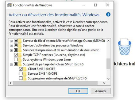

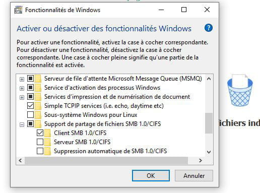

bonsoir georges97
dans mon dernier post hier soir je disais que j'avais réactivé smb1 et que cela n'avait pas marché
en fait, je me demande si ce n'était pas parce que j'avais réactivé les 3 lignes et notamment celle qui s'intitule "suppression automatique de smb1"
car en fait avant toute chose, j'ai testé de nouveauen n'activant que les deux premières lignes " client " et " serveur", et, à nouveau, j'ai pu imprimer directement à partir de w10 via la machine virtuelle
et comme vous l'aviez évoqué d'une part et que d'autre part, l'info était dans un des liens que vous m'avez indiqués, j'ai dans la foulée, modifié de nouveau, et je n'ai laissé que "client" activé compte tenu de la situation dans laquelle se trouve w10 pour l'impression et cela fonctionne
je suis allé voir le lien relatif à smb2, j'ai fait les manips suggérées et j'ai obtenu le texte "enable smb2 = true"
j'ai donc pensé que j'avais de cette manière activé le smb2, mais il semble qu'il n'en est rien car lorsque je vais voir dans fonctionnalités de windows, je suis toujours avec smb1....
je n'ai en fait utilisé que la première méthode, mais d'après ce que je crois comprendre, il s'agit d'utiliser l'une ou l'autre lorsque l'on a préalablement reçu un message indiquant que smb2 était requis (ce qui n'est pas mon cas)
et avant de tester malgré tout la 2ème solution, je me pose une question : sauf erreur de ma part, xp ne peut utiliser que smb1, et donc, si je réussis à passer à smb2, voire 3 sur windows 10, est ce que je n'ai pas le risque que de nouveau je ne puisse plus imprimer via ma machine virtuelle xp ?
et donc, tant que je n'ai pas répondu à cette question je ne vais pas faire
par contre, je vais regarder si, pour le cas où je réussirais à passer à smb2 et que cela bloque l'impression vers xp virtuel, s'il est possible de revenir sans pb à smb1 et dans ce cas je pourrai tester la 2ème méthode

Bonsoir jmms,
Je ne peux que vous féliciter pour ces nouvelles avancées.
L'upgrade de smb vers la version 3 ne concernant que W10 (je doute qu'ils aient fait de même pour XP dont ils ont arrêté le développement) je laisserais le paramétrage smb1 sur le XP virtuel en client si j'ai bien compris) comme vous venez de le faire.
De toutes façons vous êtes doublement protégé par le pare-feu et par la virtualisation dans un le mode dont vous m'avez parlé (je ne me rappelle plus l'appellation).
Je pense que smb2 ou 3 ne sera à considérer sur w10 que si vous connectez un NAS ou une machine sous linux.
Mais vous pouvez malgré tout faire l'essai dont vous parlez.
Bonne soirée.
A vous lire
Georges

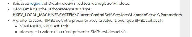

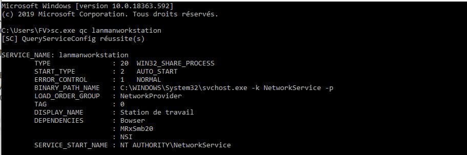

j'ai effectivement depuis mon post, fait quelques essais et quelque chose me trouble :
- comme je vous l'ai dit, dans fonctionnalités windows, il est bien indiqué smb1
- par contre j'ai trouvé une manip permettant théoriquement de savoir quel smb était activé (cf lien ci dessous(forum malekal) + image de la partie qui concerne ce point précis)
https://www.malekal.com/activer-desactiver-smb-windows/#Verifier_la_version_SMB_du_serveur
et, lorsque je lance la ligne de commande j'obtiens l'info indiquant que c'est smb2 qui est activé...j'ai la ligne "mrxsmb20"
voici une hard copy de ce que j'obtiens et qui ressemble étrangement à ce que malekal dit obtenir quand smb2 est activé :
j'ai vérifié : l'imprimante se lance bien dans cette configuration à partir de windows 10...
je me demande si en fait, dans fonctionnalités windows, ce ne serait pas éventuellement toujours smb1 de listé, et ce, quelle que soit la version de smb activée...ce ne serait par contre pas très cohérent....
ou alors la ligne suggérée par malekal n'est pas supposée indiquer quelle version de smb est activée, mais seulement le niveau maxi qui serait supporté....
troublant....et du coup j'ai un vrai doute, je ne sais lequel de smb1 ou smb2 est activé (j'ai lu quelque part qu'il est des situations où les deux sont présents en même temps, ce qui ne semble pas être le cas dans le retour console que j'ai obtenu)

bonsoir georges97
depuis mon dernier post du 2 février dans lequel j'ai placé des copies d'écran, j'ai beaucoup cherché à répondre à la question que je me posais :
ai-je finalement smb1 ou smb2 d'activé sur mon pc fixe ?
et malgré toutes ces longues recherches, je n'arrive pas à me faire une philosophie ...
je suis toujours avec la contradiction apparente :
- dans fonctionnalités windows, il apparaît smb1
- et lorsque je lance dans une console la commande qui est supposée me dire quelle version de smb est installée, j'obtiens smb2....
vous n'auriez pas une idée par hasard de ce que je peux conclure ?
à l'avance je vous remercie
je vous souhaite une bonne soirée
bien cordialement

merci beaucoup georges97 pour ces précisions
en fait je n'ai pas fait le test de désactivation de smb sur la machine virtuelle mais je vais le faire
pour windows 10, je n'ai laissé activé que smb client et cela semble suffire pour ne pas bloquer l'impression vers la machine virtuelle
c'est vrai qu'il y a des erreurs dans windows comme vous le précisez (usb doublon) et donc peut être c'est le cas pour smb1 ....
il y a juste un point, si vous permettez que je n'ai pas tout à fait compris :
quand vous dites : "à votre place je remettrais tout en place après le test..."
je ne saisis pas ce que vous suggérez de remettre en place...
- aujourd'hui je suis a priori en smb2 selon le test malekal
- tout fonctionne correctement, aussi bien l'impression à partir de w10 vers l'imprimante de la machine virtuelle et le partage d'un dossier de mon pc fixe avec le pc portable
voulez vous dire qu'il faudrait que je remette smb1 en lieu et place de smb2 ? et si c'est le cas, à quel objectif cela répond il ?
je vous remercie pour votre éclairage
je vais par contre de toute manière faire le test de désactivation de smb1 sur la machine virtuelle au moins pour voir ce qui se passe
je vous souhaite une bonne soirée et vous dis à bientôt
jmms

bonjour georges97
merci pour ce retour d'hier soir
j'ai voulu faire le test de désactivation de smb sur xp virtuel
j'ai cherché car finalement je n'avais je crois me souvenir maintenant, strictement rien fait concernant smb sur xp virtuel (les manips que j'avais réalisées concernaient le pc fixe et le pc portable, donc tous les deux sous w10 lorsque nous avons mis en place le dossier partagé)
j'ai donc d'abord tenté d'appliquer la méthode malekal pour voir quel retour j'avais
et, contrairement à w10, pour lequel j'avais, dans "dependencies", le libellé mrxsmb2, là je n'ai strictement rien dans dependencies, ce qui laisserait supposer que smb ne serait pas présent....mais je ne suis pas certain que la procédure à utiliser pour connaître le type de smb dans w10 soit transposable à xp
j'ai donc creusé un peu plus et, toujours dans le même lien malekal :
j'ai vu qu'en éditant le registre on était censé trouver une ligne smb (a priori smb1 pour xp) dans l'arborescence suivante du registre qui conduit finalement à "paramètres" :
et je n'obtiens pas de ligne smb...
je vous joins l'image de ce que j'obtiens pour paramètres dans cette arborescence du registre :
donc avec ces premières manips, je serais tenté de conclure que smb n'est pas présent sur mon xp virtuel, mais je ne sais pas du tout si ce que j'ai fait est suffisant pour l'affirmer...
je vais donc tenter de continuer à chercher pour être certain car ce serait bien de savoir au moins si smb est activé sur xp virtuel
il va donc sans dire que, ne sachant pas de manière certaine si smb1 est ou non réellement présent sur ma machine virtuelle, je n'ai pas pu faire l'expérience de désactivation pour vérifier si cela a on on un impact négatif sur l'impression directement lancée à partir de w10..
indépendamment de cela et seulement si finalement je réussis à faire en sorte de lancer le test convenu, je voulais vous donner une précision quant à smb2 de w10 : ce que j'ai activé est "client" mais je n'ai peut être, quand je vous lis, pas la bonne approche de cette notion de client/serveur (vous indiquez effectivement que xp devrait plutôt être client et donc j'en déduis naïvememnt que dans ce cas, w10 devrait être serveur ?..)
en effet, je me suis positionné au niveau de w10, en me disant que w10 allait utiliser pour imprimer, une autre machine avec son adresse ip et j'ai considéré, dans ma logique (très personnelle sans doute) que w10 était dépendant de xp virtuel pour l'impression et demandeur auprès de cet xp, et donc "acquérait" l'impression auprès de xp virtuel, donc w10 = client
et c'est donc la raison qui me faisait dire que si je n'activais qu'une partie sur xp, j'activerais plutôt "serveur" sur la base de mon raisonnement ci dessus, mais cette fois, dans l'autre sens (xp fournit...)
bonne journée à vous et à bientôt
jmms

bonsoir georges97
merci pour ces deux messages et ces liens
je vais les examiner attentivement et d'après ce que vous me dites, le 2ème présente sans doute un intérêt tout particulier pour le cas qui nous intéresse puisque vous me dites qu'il traite entre autres du paramétrage de smb sous xp
juste une première réponse ce soir par rapport à cette notion de client vs serveur :
je viens de vérifier de nouveau sur windows 10 et je peux vous confirmer que je n'ai activé que la partie client ...(reste à voir xp..)
je vous adresse une copie d'écran de la partie concernée dans "fonctionnalités windows" :
et par acquis de conscience pour être certain, je viens d'ouvrir xp virtuel et de tenter de lancer une impression à partir de windows 10 et cela fonctionne...
du coup on peut être a priori au moins certain d'une chose : il suffit que smb soit activé en tant que client sur windows10 pour que l'on puisse lancer l'impression via la machine virtuelle
et par contre bien sûr, si smb n'est pas activé du tout, là plus rien ne fonctionne en matière d'impression
c'est, comme je vous l'ai dit, ce qui m'est arrivé quand j'avais, dans le cadre de la mise en place du partage d'un dossier entre fixe et portable, désactivé smb (smb ne semble donc pas du tout indispensable au partage du dossier entre le fixe et le portable, mais son absence bloque l'impression à partir de w10 vers la machine virtuelle)

Bonjour jmms,
dont acte. Cela semble logique puisque ce protocole est destiné à assurer la compatibilité entre les systèmes de fichiers windows (ntfs) et linux (ext2 et suivants). Il n'est donc pas nécessaire entre versions de windows.
J'ai peut-être laissé entendre le contraire en suggérant que smb pouvait servir entre un PC fixe et un PC virtuel.
A propos de votre copie d'écran, c'est bien ce à quoi je le réfère, mais avec l'interprétation inverse.
La fonction "support de partage de fichiers SMB 1.0/CIFS" s'applique au client coché au-dessous, le client "SMB 1.0/CIFS".
Windows 10 serait donc serveur et par défaut smb2 ou 3 selon la date d'achat ou la mise à jour.
Par contre pourquoi est-ce indispensable pour l'impression, je ne sais. Il me semble me souvenir que le copier-coller direct n'est pas possible quand on bascule vers un windows virtuel (à vérifier). Cela pourrait expliquer que l'on passe par une procédure client/serveur.
C'est une interprétation que je ne soutiens pas mordicus mais qui devrait se tenir, sauf démenti toujours possible.

bonsoir georges97
je vous remercie pour votre message de ce matin
si je vous comprends bien lorsque vous dites
"A propos de votre copie d'écran, c'est bien ce à quoi je le réfère, mais avec l'interprétation inverse",
dans fonctionnalités windows de windows10, le smb1 client activé se rapporte à xp et non à windows 10
effectivement, dans ma méconnaissance de smb, j'avais naïvement considéré que cette info étant présente dans les fonctionnalités de windows10, elle était relative à w10 et que donc c'était windows 10 qui était considéré comme client par rapport à xp virtuel...

j'ai notamment tenté d'exécuter
"Get-SMBConnection" qui était proposé dans un des liens que vous m'avez transmis (https://www.pbarth.fr/node/344) et j'ai erreur commande non reconnue, aussi bien sur xp que sur windows 10...
j'ai cherché un peu partout sans succès pour l'instant
j'ai regardé dans le registre de xp ce que je pouvais trouver concernant smb, et j'ai juste trouvé une ligne qui semble relative à smb avec un "enabled" pour csc mais je ne sais pas si cela a ou non quelque intérêt...
je vous joins une hard copy

bonsoir georges97
merci pour votre dernier message auquel j'avais répondu...du moins, c'est ce dont j'étais convaincu, mais je m'aperçois ce soir qu'il n'est pas présent sur le forum...et donc, j'en conclus, que je n'ai pas dû appuyer sur valider..
ce que je vous disais, c'est qu'en fait, j'avais déjà fait le test de désactivation de smb dans windows 10 (enfin, smb1 dans fonctionnalités)
ce n'était d'ailleurs pas tout à fait un test, mais le résultat est le même :
quand nous avions mis en place le dossier partagé de mon pc fixe (partage pour le portable), compte tenu des pbs de sécurité de smb1 évoqués, j'avais voulu voir si le partage continuait de se faire sans smb dans fonctionnalités windows10 et donc je l'avais désactivé
le partage continuait de se faire sans pb
du coup, je l'avais laissé désactivé, mais, quelques jours après, j'avais voulu lancer une impression à partir de w10 via xp virtuel et là je ne pouvais plus...
et donc à ce moment j'avais réactivé smb1 dans w10 et l'impression a de nouveau fonctionné
donc je pense que l'on peut dire qu'effectivement l'activation de smb1 est indispensable sur w10 pour pouvoir imprimer au travers de xp virtuel
et je n'ai activé que smb1 client sur w10, et cela fonctionne
