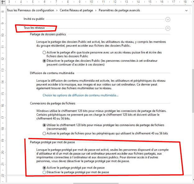

mon pc portable voit donc le fixe et je peux accéder au dossier partagé du fixe à la condition que je fasse un paramétrage bien précis au niveau du fixe dans les partages réseau :
en effet, je dois pour accéder au dossier partagé, dans partages réseau du fixe, dans la 3ème rubrique (celle intitulée "tous les réseaux" par opposition aux deux premières, "réseau privé" et "invité ou public"), impérativement cocher la case "désactiver le partage protégé par mot de passe"
car, comme je vous l'ai dit, ce pc appartenait antérieurement à quelqu'un de ma famille qui ne se souvient pas d'avoir créé un mot de passe ou au pire ne se souvient pas de celui-ci)
cf pour mieux voir ce que j'ai coché, copie d'écran
donc à la seule condition de cocher cette case, je peux accéder du portable au dossier partagé du fixe
Vous vous fourvoyez. Il n'y a que le réseau privé à autoriser et comme je vous l'ai dit ne vous préoccupez pas de la sécurité puisque ce réglage n'autorise l'accès qu'à des personnes qui sont physiquement chez vous (hors piratage ciblé que vous ne pourrez contrer de toutes façons faute d'expertise d'administrateur réseau ou de spécialiste en sécurité). C'est ce profil et l'activation du pare-feu qui assureront votre protection.

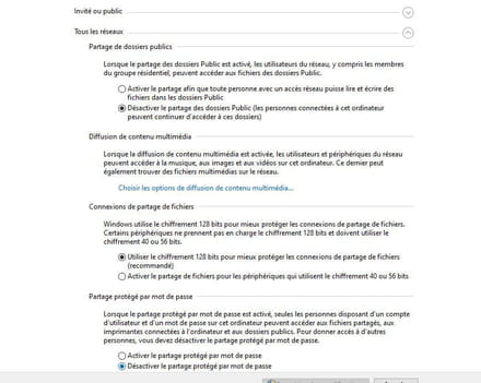

A propos de votre copie d'écran, vous êtes mis en réseau public, ce qui concerne les réseaux multi-sites d'entreprises, ce qui n'est pas votre cas et présente les risques d'intrusion que vous redoutez et que vous tentez de contrer en activant le cryptage. Je n'ai jamais utilisé ces options qui sont à éviter et servent en principe en configuration client/serveur, ce qui n'est pas votre cas.
Vous devriez revenir au paramètre "réseau privé" exclusivement et cocher:
activer la découverte de réseau
activez la configuration automatique des périphériques réseau
activer le partage des fichiers et imprimantes.
Puis sortir de ce paramétrage réseau dans lequel vous naviguez à l'envi alors que la solution est dans la paramétrage du ou des dossiers partagés sur une seule machine ou un disque sur la box.

- sur le point 1 (situation contre nature)
en fait ce qui m'a fait penser au fait que la situation était a priori étonnante est ce que j'avais cru comprendre quand, dans votre message 34 vous disiez
"Pour l'accès du fixe à partir du portable, référez vous à mon message n° 36.
Vous ne pouvez pas accéder à votre fixe parce que vous êtes en session ouverte, à savoir sans identifiant/mot de passe."
- pour le point 2 (et début du 3), au delà du fait que, a minima pour le principe, j'aurais bien aimé pouvoir accéder au portable à partir du fixe, vous m'avez ouvert les yeux et je n'avais vraiment pas pensé à cette solution qui, maintenant que je vous ai lu, me paraît évidente, à savoir positionner le fichier souhaité sur le dossier partagé du fixe qu'il suffit de consulter à partir du portable avec la possibilité de l'importer sur le disque du portable (évident maintenant, mais je n'avais clairement pas vu...)
je vais donc tenter de me forcer à me concentrer sur l'accès du fixe à partir du portable ...
je ne vous ai pas parlé des docs de la box, car en fait, les quelques recherches que j'ai commencé à faire n'ont pas donné de résultat...il y a deux mois environ j'ai fait du rangement de papiers, mais sans doute pas de manière correcte
c'est la raison pour laquelle je ne vous ai pas parlé des accès que j'attends toujours de la part d'ozone
ils m'ont rappelé hier dans un créneau que je leur avais déclaré comme disponible...et l'information laissée sur mon répondeur montrent très clairement qu'ils n'avaient pas lu ma question....relancés hier soir ...
vous me précisez que je me fourvoie quand je vais chercher dans les partages (3ème rubrique) intitulé "tous les réseaux" :
en fait, j'ai bien coché ce que vous préconisez dans la 1ère rubrique (réseau privé) :
"activer la découverte de réseau
activer le partage des fichiers et imprimantes."
mais, si je m'en tiens à cela, sans désactiver le mot de passe dans "tous les réseaux", je vois bien le fixe à partir du portable, mais quand je veux accéder au dossier partagé du fixe, je suis bloqué par la demande du mot de passe que je ne connais pas...
et donc, chaque fois que j'ai pu, pour l'instant, me connecter à ce dossier partagé du fixe, c'était parce que j'avais désactivé cela dans "tous les réseaux"
compte tenu de votre remarque d'hier j'ai donc réactivé la protection par mot de passe et donc je n'accède plus au dossier partagé du fixe à partir du mobile
je crois donc comprendre (enfin ...) que si je veux accéder au dossier partagé du fixe, il faut que je crée un nouvel utilisateur sur le fixe dont je définirai un mot de passe....
donc pour l'instant j'abandonne l'idée d'un disque sur la box tant que je n'ai pas les identifiants
et donc pour le point 3, je pense, sous réserve que j'ai enfin bien compris, que maintenant si je veux avancer pour l'accès au dossier partagé du fixe à partir du portable, cela passe de manière incontournable par la création d'un nouvel utilisateur sur le fixe avec mot de passe...
je vous souhaite une bonne journée
cordialement
jmms

Bonjour jmms,
Je n'emploierais pas le terme d'hermétisme car comme je vous l'ai dit, c'est complexe et j'ai mis des mois à être à l'aise avec toutes ces notions.
En tous cas, merci d'avoir accepté mes remarques un peu directives mais en la matière, il ne faut effectivement pas se disperser.
Il faut effectivement un identifiant/mot de passe pour votre session ou une session à créer pour faire les essais (si vous ne voulez pas en avoir au démarrage), mais absolument pas dans les paramètres réseau. Il faudrait donc au moins provisoirement mettre un mot de passe sur votre compte principal (sur le portable) dans la rubrique "comptes" de "paramètres" (clic-droit sur le bouton windows)
De ce fait, vous m'avez mal compris quand vous dîtes:
Il ne faut rien protéger dans les réglages réseau et vous devriez retrouver l'accès à votre dossier partagé.
Non, vous ne devez pas créer un nouveau compte sur le fixe puisque vous aviez accès à un dossier partagé. C'est sur le portable que vous pourriez créer un deuxième compte, juste pour faire les essais (compte administrateur et non invité) pour faire des essais, avec un dossier partagé qui ne sera visible que sur ce deuxième compte. Quand vous aurez bien compris le mécanisme, vous mettrez un identifiant/mdp sur le compte principal et oublierez le compte d'essai (vous pouvez le garder en cas d'incident sur le compte principal).
Il faut donc comprendre:
Si je dois accéder à un ou des dossiers partagés sur le compte principal, il faut que je lui attribue dans la rubrique "comptes" de paramètres un identifiant/mdp, que je serai obligé d'utilise r pour l'ouverture de mon portable et pour le premier accès distant si je veux accès du fixe vers le portable.
Si je ne veux pas de mot de passe pour mon compte principal sur le portable, je crée un compte d'essai avec ID/mot de passe et je mets dans cette session un dossier partagé quelconque. Mais je serai obligé de sélectionner au démarrage le compte sur lequel je veux travailler. Seul ce dossier sera accessible depuis le fixe, puisque je cible ce dossier dans le compte nouvellement créé.
Vous pouvez bien sûr l'importer mais cela ne sert à rien parce que si vous faîtes des modifs vous devrez l'exporter vers le fixe. Il vaut mieux travailler en direct à partir du portable sur les fichiers du dossier partagé situé sur le fixe. Cela implique simplement que le fixe soit allumé quand vous devez travailler sur les dossiers partagés. Ce n'est pas gênant qu'il le reste toute la journée.
Pour la box, je pensais que vous aviez les documents sous la main. Précisez donc bien à Ozone qu'il s'agit d'utiliser le port USB pour connecter un lecteur de type clé ou disque dur USB. Qu'il vous donnent le lien où télécharger le manuel en plus de l'ID/mdp sans lesquels vous ne pourrez rien faire.
A vous lire
Georges

bonsoir georges97
merci d'abord pour toute l'énergie que vous dépensez pour tenter de me faire comprendre tout cela
je ne suis malgré tout pas loin de l'hermétisme que j'évoquais...et j'ai vraiment le sentiment que la réponse que je vais vous faire ce soir risque fort de vous rallier à ce terme..
si vous permettez, je vais d'abord commencer par tenter de m'assurer que cette fois j'ai enfin bien compris la notion de sécurité pour les partages réseau :
dans le message 52 vous écriviez :
"Vous devriez revenir au paramètre "réseau privé" exclusivement et cocher:
activer le partage des fichiers et imprimantes"
à partir de cela j'en avais déduit, et donc apparemment à tort, que je ne devais faire strictement aucune autre activation que celles-ci et me limiter au réseau privé
c'est la raison pour laquelle j'avais cru qu'il fallait remettre à l'état initial la zone "tous les réseaux", dernier alinéa, et donc cocher de nouveau la case "activer le partage protégé par mot de passe"
et donc d'après ce que je lis ce soir ("Il ne faut rien protéger dans les réglages réseau et vous devriez retrouver l'accès à votre dossier partagé"), je vois que je n'avais pas compris et qu'il n'y aurait a priori pas de pb de sécurité à cocher plutôt "désactiver le partage protégé par mot de passe" comme la copie d'écran ci dessous qui montre ce que je viens de faire, mais ai-je enfin bien compris ?
si jai enfin bien compris, et donc si je peux sans risque cocher cette case, je vois sans pb mon fixe à partir du portable et je peux accéder au dossier partagé positionné sur le bureau du fixe
je pense que le fait de reposer cette question confirme, si besoin était, mes grandes difficultés à intégrer le domaine...
il va falloir avant toute chose maintenant que je me focalise sur votre message numéro 36 que vous me rappelez, pour tenter de mieux comprendre...car j'ai encore du chemin à parcourir
je reprends un point que vous évoquez :
""Pour l'accès du fixe à partir du portable, référez vous à mon message n° 36.
Vous ne pouvez pas accéder à votre fixe parce que vous êtes en session ouverte, à savoir sans identifiant/mot de passe.",
là encore j'ai du mal à suivre :
aujourd'hui, sous réserve que je puisse (cf copie écran ci-dessus) cocher sans risque la case "désactiver la protection par mot de passe", je suis dans la situation dans laquelle je peux, à partir de mon portable, accéder au dossier partagé situé sur le bureau de mon fixe,
donc pourquoi dites vous que je ne peux pas accéder à mon fixe...?
et cette notion de session "ouverte" concerne le portable ou le fixe ?
je n'ai peut être pas donné assez de précisions :
- pour le portable à l'ouverture de windows, je dois entrer un mot de passe
- pour le fixe, il doit y avoir un mot de passe (que je ne connais pas), mais j'ai juste à cliquer sur le nom d'utilisateur unique qui s'affiche et donc sans rien saisir pour que la session s'ouvre
donc pour résumer, aujourd'hui, dans la mesure où j'ai désactivé la protection par mot de passe dans "tous les réseaux" :
- je peux accéder de mon portable au dossier partagé du fixe
- je peux, lorsque le fixe voit le portable (cela semble aléatoire par contre, tantôt oui, tantôt non...???), accéder à l'ensemble du portable
de fait, toujours sous réserve que la désactivation mot de passe ne pose pas de pb de sécurité, j'ai a priori atteint mon objectif premier de remplacement de dukto et je peux :
- envoyer des fichiers de mon portable vers le dossier partagé du fixe
- et, comme vous me l'avez expliqué, l'envoi dans l'autre sens n'a pas de réel intérêt puisque je peux, si je veux communiquer un fichier à mon portable, positionner ce fichier dans le dossier partagé du fixe et je pourrai le consulter à partir du portable
malgré tout pour le principe, je vais regarder avec attention votre message 36 a minima pour ma culture...
pour la box, j'attends toujours (relance ce soir) et voilà où j'en suis :
j'ai retrouvé un document dans lequel il y a des codes mais qui ne semblent pas fonctionner, du moins pour ce que j'ai essayé ce soir :
j'ai branché une clé sur la box et ai tenté d'y accéder en faisant :
\\adresse ip de la box\share et là, je tombe sur un message disant que la box est vue mais que je ne peux y accéder que sous réserve de la saisie de " nom utilisateur/mot de passe"...
comptant sur votre indulgence par rapport aux difficultés plus qu'évidentes que je montre dans mon approche des réseaux, je vous souhaite une bonne soirée
cordialement
jmms

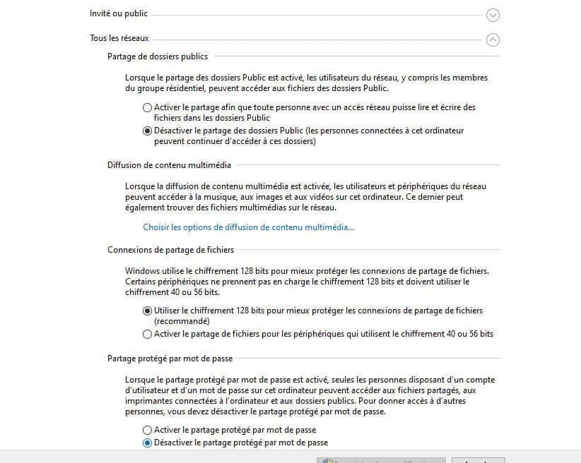

bonjour georges97
dans mon dernier message (numéro 57) je vous demandais une information au sujet du risque qu'il y avait ou non à désactiver le contrôle mot de passe dans partage réseaux rubrique "tous les réseaux"
je pense que, après avoir relu l'ensemble des documentations et les infos que vous m'aviez fournies précédemment, j'ai pu apporter moi-même une réponse à ma question :
en fait j'ai maintenu "activer la protection par mot de passe pour "tous les réseaux"" et malgré tout j'ai maintenant et pour la première fois accès, à partir de mon portable, au dossier partagé du fixe...
et c'est peut être tout simplement parce que j'ai au moins pour partie, du moins je crois, enfin compris ce qu'il fallait faire en matière de création de compte supplémentaire...
je ne suis malgré tout pas certain, mais au moins cela semble fonctionner :
j'ai en fait créé un deuxième compte sur le pc fixe, compte pour lequel je n'ai pas entré de mot de passe et j'ai utilisé, pour la création de ce compte, mon nom d'utilisateur du portable
j'en déduis, (mais juste dans ma logique..) que, lorsque, à partir du portable, lorsque je veux accéder au dossier partagé du fixe, le fixe reconnaît le portable comme étant un utilsateur déclaré..
(j'ai aussi dans le dossier partagé du fixe, remplacé "tout le monde" par le nom de cet utilsateur nouvellement créé)
donc a priori cela fonctionne
par contre deux points :
- le premier, pas majeur, lorsque je veux accéder au dossier partagé du fixe à partir du portable, je dois cliquer d'abord sur le nom du pc fixe, puis sur "users" qui apparaît, puis sur le nom du pc fixe, puis sur "bureau" et enfin sur "dossier partage"
(j'ai réussi une fois à faire apparaître directement le nom du dossier partagé, en cliquant sur le nom du pc fixe, sans avoir à faire ce chemin, mais, je pouvais seulement être en lecture et pas en écriture car un message me disait que je n'étais pas autorisé...pourtant le dossier partagé est déclaré en lecture/écriture)
- le deuxième problème est un peu plus gênant : en fait j'ai bien compris qu'il fallait du temps pour que les pc se voient, mais en fait, j'ai constaté que, quasiment chaque fois, il faut que je démarre une deuxième fois le pc portable pour qu'il voie le fixe :
en fait, mon fixe est allumé en permanence (et pas en veille) et, si j'allume mon portable, les pc ne se voient pas (même après un certain temps)...par contre, si je redémarre le portable, là les 2 pc se voient et donc tout est ok pour l'accès du dossier partagé du fixe à partir du portable
je cherche depuis hier soir, mais pour l'instant je n'ai pas trouvé la cause...

Bonjour jmms,
Je dois m'absenter cet AM et vous fais une première réponse que je compléterai au besoin dans la soirée.
C'est ce qu'il fallait faire (le couple ID/mot de passe est de votre session sur le fixe).

Bonjour jmms,
Je vous envoie ces deux liens qui illustrent un peu notre saga, le premier provient d'un intervenant, brupala, une pointure en réseau, qui vous consolera de vos difficultés, le second vous permettra de poursuivre des essais, notamment le distinguo entre accès "libre" ou par mot de pass, sachant qu'il est précisé que cela concerne les utilisateurs présents sur le réseau local.
https://forums.commentcamarche.net/forum/affich-36440706-partager-un-dossier-ou-imprimante-windows-10
https://www.commentcamarche.net/contents/160-partage-de-fichiers-sous-windows
Vous pourrez donc passer en ID/mdp pour améliorer votre protection.
Ceci dit, je me suis fait la réflexion que si vous avez des dossiers vraiment sensibles vous pourriez les mettre sur la partition gérée par votre XP virtuel puisqu'elle est isolée du réseau.
A condition bien sûr de ne les ouvrir que dans cet environnement.
Pour ce qui est du clavier numérique qui ne reste pas activé par défaut, cela ne m'étonne pas car cela était apparu sur certaines machines d'un réseau d'une vingtaines de PCs lors du passage à W10. Sous W10 ce peut être activé par défaut.
Pour XP, je ne sais pas car cela dépend sans doute du pilote du clavier. Il faudrait donc voir dans les paramètres souris/clavier pour voir s'il est possible de le bloquer par défaut et éventuellement par un programme à placer dans le dossier démarrer (ou démarrage) de XP qui forcerait le passage au clavier numérique verrouillé au démarrage de XP.
Le dossier démarrer (onglet) s'ouvre en tapant msconfig dans la rubrique exécuter du menu Windows.
Tenez moi informé.
En tous cas, je reste à l'écoute en cas de besoin et si vous n'avez pas de retour sur un autre sujet (sur lequel je puisse avoir quelques connaissance), n'hésitez pas à m'adresser un message privé pour m'alerter.
Heureux de vous avoir aidé et surtout que nous soyons arrivés à des solutions pratiques.
A vous lire.
Cordialement,
Georges
