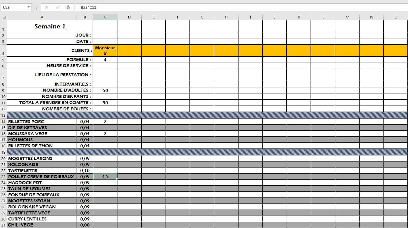

Pour mon entreprise de restauration à domicile j'ai créé sur Excel un planning qui répertorie dans les colonnes les prestations et les lignes pour les garnitures qui vont avec pour la semaine.
Il s'avère que je n'ai toujours pas trouvé de fonction qui qui permettent de faciliter le travail sur Excel explication:
Quand je rentre le poids des garnitures du client je suis obligé de rentrer les données manuellement ce qui peut me prendre pas mal de temps !
-Dans la colonne B les poids de garniture par personne
-Dans la colonne C11 j'ai le nombre de personnes à prendre en compte
-Et dans la colonne C entre 14 et 31 c'est la que je rentre les données en fonction de ce que les client on demander (C23=B23*C11)
Ma question est : Est-il possible de mettre une croix (X) dans la colonne où le client à demandé quel type de garniture et qu'elle se transforme en calcul automatiser ? (entre autres pour la : C23=B23*C11)

Le calcule que je fait de base :

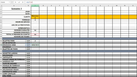

Ce que je voudrais faire :

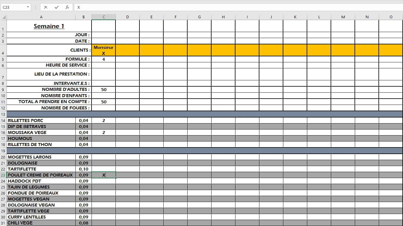

Ce que je voudrais qu'il se passe automatiquement :

    C'est normal de prendre la ligne 9 et non la 11 ?
    Double-cliquer sur C14.
    Si poids ou nb adultes <=0 rien ne se passe
    Si C14 vide, on met la formule, sinon on l'enlève.

    https://www.cjoint.com/c/ILoj1jstcV7

      1. Bonjours,
        Merci beaucoup c'est bien ce que je demander et oui c'est normale que ça soit la ligne 9 car nous calculons le total donc Adulte et Enfants soit le total a prendre ne conte !
