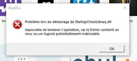

Merci d'avoir cliqué. Mon PC, depuis quelques jours, fonctionne mal. J'ai donc décidé de faire la mise à jour Windows 10, une fois celle-ci faites mon ordinateur a redémarré puis m'a affiché ce message :
Je tenais aussi à préciser que depuis plusieurs jours des icônes disparaissent sur mon bureau, et Kaspersky a été retiré du PC je ne sais pas comment ???

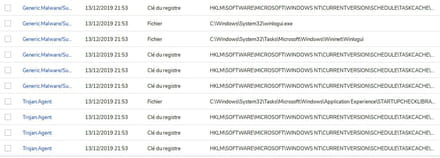

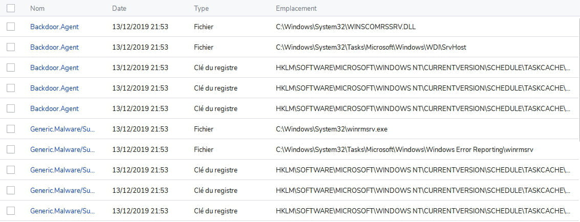

J'ai fais juste avant une analyse avec Malwaresbytes que j'ai téléchargé et voici leur rapport :
ModérateurLe message n'apparaît plus ?
Tu devrais changer tes mots de passe.
Non le message n'apparait plus, j'ai supprimé tous ce que Malwaresbytes a trouvé.
