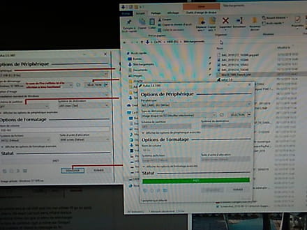

    Pas besoin du cd en lui même, si tu as la licence écrite que se soit pro ou famille :
    1 > Télécharge l'iso /
    (peut importe le pc que tu utilise pour le faire)
    Un iso est une image disque, mais en l’état ne pas cliquer dessus.
    C'est une ressource qui nous servira a créer une clé USB d'installation. Il faut que l'on monte cette image.
    Iso W 10 x 64 home et pro (lien valable 24 h )
    https://software-download.microsoft.com/pr/Win10_1909_French_x64.iso?t=0583d07a-c40d-4940-9c20-ff95a901c8e5&e=1576004751&h=bc58109549c958bf311fa4e84ee07153
    2 > Créer la clé d'installation /
    Télécharge le logiciel rufus :
    https://www.commentcamarche.net/telecharger/utilitaires/19615-rufus/
    > En gros on pointe vers la clé USB que l'on vas utiliser (8 go ou plus)
    Attention , vide ta clé avant car tout serra effacé dessus.
    > on pointe vers le fichier iso que tu viens de télécharger
    > on régle le type de partition. (gpt comme sur l'image)
    > On lance la création et attend le message de fin.

      Sur Rufus:
      je n'ai pas '"option d'image"
      "Type de démarrage" est soit "non démarrable", soit "FreeDOS"
      Sauf si je déroule "Afficher les options de périphérique avancée", j'ai plus de choix notamment "UEFI:NTFS".
      Dans "Option de formatage" le système de fichier est NTFS, je n'ai pas le choix et 4096 octets ( ~ choix possibles).
      Voilà le bousin.
      J'ai lancer "Démarrer" (si c'est pas bon, je peux reformater la clé) et il me précise, comme tu l'as dit, de désactiver "Secure Boot". D'accord, mais où?

      Pour rufus, les lignes apparaissent après les choix.
      Tu as juste a :
      > selectionné ta clé usb
      > pointer vers l'iso que tu as téléchargé
      > vérifié que c'est bien en gpt.
      le reste serra OK par défaut.

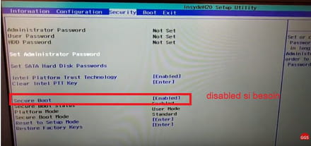

      Sécure boot devrait se trouver dans l'onglet Démarrage =boot ou sécurity .
    4. J'ai trouvé où dans le bios mais, je n'ai pas de ligne où désactiver "Secure Boot".
      Je n'ai que les mots de passe à créer, admin et HDD

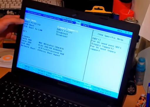

    Regarde cette vidéo
    https://www.youtube.com/watch?v=t7MBMB-FyUc
    Pas le bon model, le tiens doit avoir se bouton de l'autre coté.

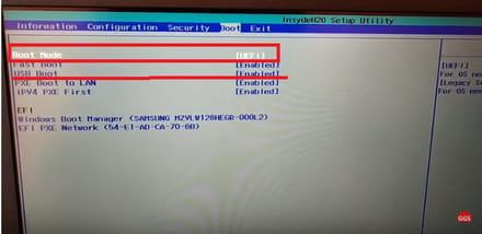

    Nous intéresserons :
    > bios setup > pour vérifié que seul uefi est activé (et désactivé secure boot si besoin)
    puis
    > boot menu pour choisir la clé usb qui sera visible si bien faite (donc installer)
      ou appuyer sur Fn et tapoter F2 au démarrage pour entrer dans l'uefi.
      on veut cette page et mettre boot mode sur uefi
      Si pas déja le cas
      et secure boot si besoin on le désactivera

      on veut donc ceci :
      Et si besoin de désactivé le sécure boot il sera ici , après passage en uefi (photo 1)
      Quitte en sauvegardant
      Puis tu iras dans boot menu (par l'histoire du bouton ou fn f2)
      Tu choisiras ta clé usb
      Et c'est partis pour installer
      RQ : par défaut normalement l'uefi est bien en uefi (rien d'autre) , donc que le sécure boot a désactivé si il bloque le démarrage sur clé.

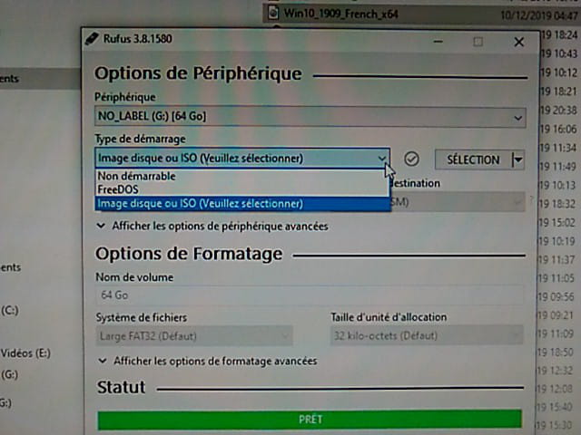

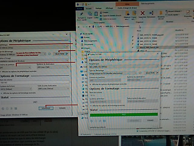

    4. Bon, je peux enfin me consacrer à mon problème, avec toutes mes excuses pour le temps écoulé, ce n'était pas de l'irrespect.
      Pour en revenir au début, je ne comprends plus rien à la génération de la clé.
      Rufus ne m'indique pas la même chose qu'à toi
      Le nom de l'iso ne s'affiche pas donc je ne sais pas ce qui est copié.
      Ensuite, option d'image??
      Voilà, pour redémarrer du bon pied, si ta patience n'est pas épuisée.

      2. @gugu01Oui, je l'ai pris avant.
        Mais je ne peux le sélectionner que si il est visible.

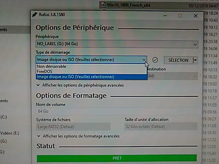

        Je joins ce que j'ai en espérant que la photo soit meilleure et je déroule la fenêtre "type de démarrage".
        Au dessus de rufus tu peux voir le fichier enregistré: Win10_1909_French_x64.
      3. Contributeur
        @PhiloneTu clique pas ou il faut, c'est sur "sélection" juste a droite.
        Une fenêtre d'exploration, s'ouvrira , tu sélectionne l'iso sur ton pc.
        Et la ou tu montre , rien a faire, l'iso s'affichera après l'avoir sélectionné.
        Le reste serra normalement en gpt , par défaut donc, rien de plus que sélectionné ta clé et ton iso.
      4. @gugu01En cliquant sur sélection:
      5. Contributeur
        @Philone:-) Pas sur la flèche mais sur le mot "sélection"
