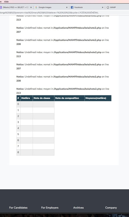

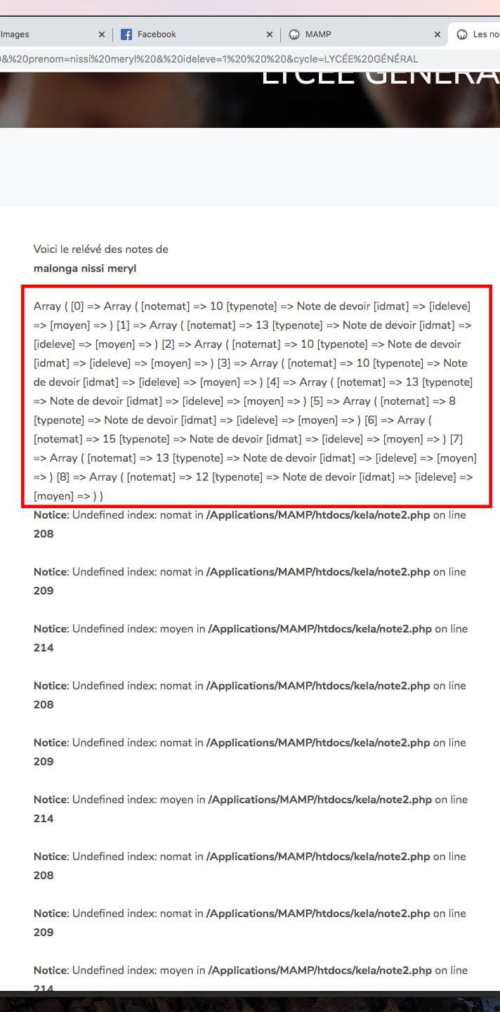

    4. modemo2018 Messages postés 254 Statut Membre 2
      Quand j'essaie avec ton compte on me signale '' Notice: Undefined index: nomat in /Applications/MAMP/htdocs/kela/note2.php on line ''
      excuse moi Pourquoi tu as fait
          $arrNotes[$N['nomat']][] = $N['notemat'];
      je ne comprend pas
      sachant que nomat: cè la table des noms des matières
      et notemat: cè la table qui contient la valeur des notes

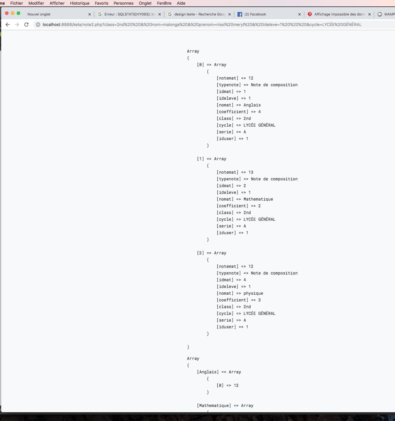

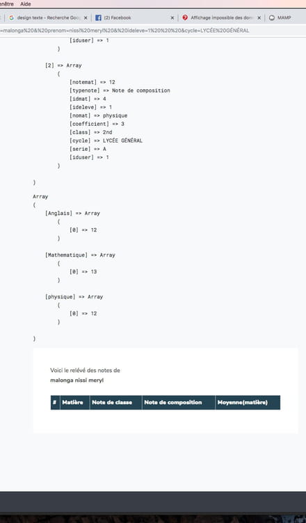

    5. jordane45 Messages postés 30427 Date d'inscription   Statut Modérateur Dernière intervention   4 833 > modemo2018 Messages postés 254 Statut Membre
      Fais moi un print_r de $arrTmp et montres moi ce que ça contient
  4. jordane45 Messages postés 30427 Date d'inscription   Statut Modérateur Dernière intervention   4 833
    Bon... reprenons...
    Montres nous ton code actuel (complet ! )
    Normalement, tu devrais y avoir une requête de la forme (vu le précédent message : https://forums.commentcamarche.net/forum/affich-36347406-affichage-impossible-des-donnees-de-bdd-obtenu-par-jointure#10 )
    $sql = "SELECT N.*
                 , M.*
             FROM note N
             LEFT JOIN matiere M ON M.idmat = N.idmat
             WHERE N.typenote = ? AND N.ideleve = ?";
    $data = array($typenote,$ideleve);
    try {
      $req = $bdd->prepare($sql);
      $req->execute($data);
      $arrTmp = $req->fetchAll(); //on stocke le resultat de la requete dans un ARRAY
    } catch(Exception $e){
        die('Erreur : '.$e->getMessage());
    //le temps des tests :
    echo "<pre>";
    print_r($arrTmp);
    echo "</pre>";
    //On retravaille l'array
    $arrNotes = array();
    if(!empty($arrTmp)){
      foreach($arrTmp as $N){
       // on créé un tableau, qui pour chaque matière, associe la ou les notes correspondantes

      il affiche les valeurs mais ne s'affiche pas sur le tableau qui est en bas
      voici le code de l'affichage du tableau

      idem, fais moi un print_r de $don
    5. modemo2018 Messages postés 254 Statut Membre 2
      Bonjour voilà ce qui m'affiche lorsque je fait un print_r de $don que j'ai renommé par donnees

      Mais quand je lance le code il ya pas d'affichage

      j'ai appliqué ça tel que tu me l'avait donné, j'ai eu le même resultat, le tableau etait vide

      les print affiche les contenus de la BDD mais il ne s'affiche pas sur le tableau
