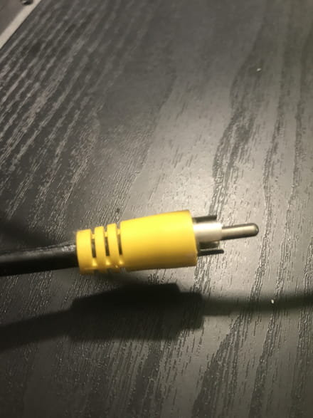

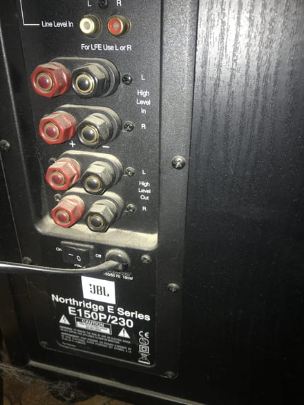

      2. @baladur13Je suis novice , mon câble jaune , je vous envois la photo , et en même temps c est le seul qui était brancher avec la prise sur le 220v , alors pouvais vous me dire pourquoi j ai autant de fiches rouge et noir ?

      les prises noir et rouge hight level in sont faites pour raccorder à des sorties d'un ampli (voir page 3)
      les prises noir rouge hight level out sont faites pour raccorder des enceintes avant droite et gauche
      Les prises RCA line level in L et R (entrées) sont faites pour raccorder avec un câble double RCA à des sorties RCA d'un appareil qui aurait des sorties subwoofer out en RCA voir page 4 (le commutateur LFE/normal) sur normal
      On peut aussi utiliser un câble mon RCA (comme le votre) si l'autre bout est un jack et alors le commutateur doit être sur LFE
      Votre câble jaune, à l'autre bout est connecté à quoi ?
      ps: sur votre photo le commutateur est sur normal... avec un seul câble RCA il devrait être sur LFE
