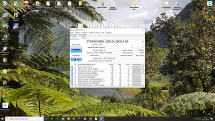

      Teste ton disque dur avec CrystalDiskInfo sert-toi des codes couleur qui suivent pour interpréter les résultats, clique sur l'image pour l'agrandir :
    5. J'ai fait le test couleur bleu'' Correct'' j'ai joints une capture d'écran
      cordialement
      Caucadis
