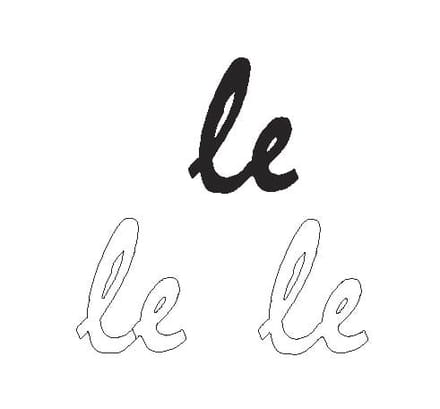

    Pour la decoupe, il y a 2 possibilites :
    Soit le logiciel se sert de la couleur pour decouper suivant le contour de la surface coloree
    Soit il utilise le contour de la surface (ou de toutes les surfaces) et dans ce cas il faut associer ou combiner les surfaces pour n'avoir qu'un seul contour...
    Dans cet exemple, les lettres "l" et "e" sont accolees, mais si on affiche en mode "'trace" on voit bien qu'il y a 2 surfaces differentes et dans ce cas, il y aura une decoupe entre les 2 lettres..
    Par contre en bas a droite, les 2 surfaces ont ete combinees, et il n'y a plus de coupure entre les 2 lettres.
    Je suppose que dans Sign Cut ca doit etre possibe... (ou pas mais j'en doute)
