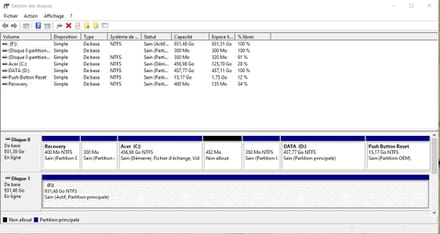

      Si le disque 0 est bien votre disque ou est le système de 931 Go pas de soucis, faudrait savoir à quoi correspond le disque 2 de 931 Go aussi ? Prévoir une capture d'écran de la gestion des disques !
      Le disque 1 est surement celui de canal sat non reconnu, donc vous pouvez faire la procédure sur celui là, "select disk 1" etc... il sera formaté en ntfs et reconnu par Windows. Envoyer capture d'écran comme indiqué avant toute chôse, merci !

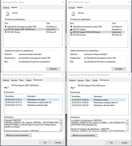

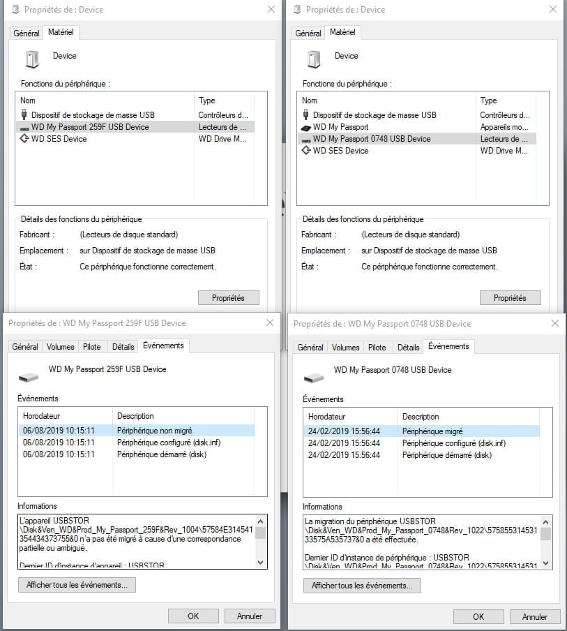

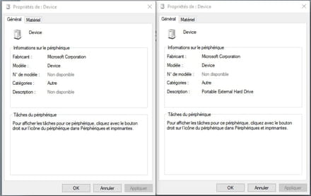

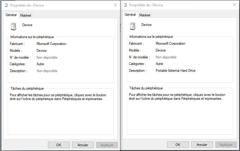

      Comme vous me l'avez suggéré j'ai fait la procédure de formatage sur le disque 1et je pense qu'il s'est passé quelques chose car maintenant il émet un bruit lorsque je le branche sur prise USB (ce qui n'était pas le cas avant)
      Par contre, il n'est toujours pas reconnu sur le bureau et je le trouve dans les "périphériques" sous le nom de "Device" mais je ne peux rien faire avec.
      J'ai branché un deuxième DD "My Passeport" pour comparer les deux mais ne suis pas assez compétente pour trouver "la faille".
      Je vous joins des images en capture d'écran.
      Le disque non reconnu est celui de gauche sous le nom de 259F.
      Vous êtes mon seul recours et encore merci pour votre aide.

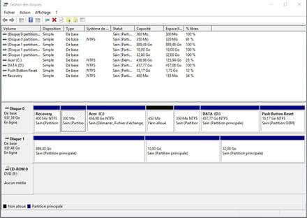

      1. bonsoir
        refaite bien la procédure de formatage comme indiqué au début de message ici, il devrait passer en NTFS le disque 1, après je vous indiquerais comme étendre les partitions de 10 et 32 Go à ce dernier de 889 Go.
