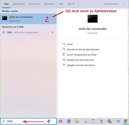

  3. Bonjour.
    Branchez tout d'abord votre clé USB.
    Pour accéder à l'invite de commande (cmd) tapez dans la recherche cmd et en haut ouvrez le en temps qu'administrateur. Ci joint image >>>

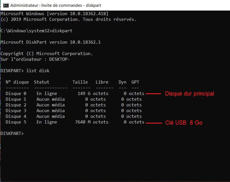

    Ensuite dans la fenêtre noire qui va s'ouvrir tapez diskpart et cliquez sur la touche entrée. Tapez ensuite list disk et clic sur entrée. Vous allez avoir la liste telle l'image >>>
    Le 0 est en général le disque dur principal. Le 1 peut parfois être un autre disque interne mais peut être aussi la clé USB. Contrôlez par rapport à la capacité de votre clé. (pour moi c'est le 5).
    Si elle apparaît on verra pour la suite. Par contre si la clé ne s'inscrit pas, effectivement elle sera défectueuse et donc aucune récupération possible. Sous réserve de ma part : en chambre blanche par une société de récupération mais ... pas cadeau !

      et merci pour cette longue explication détaillée.
      Malheureusement la dernière fenêtre noire affiche : disque 0 et disque 1 et partout 0 octets. Donc si j'ai bien compris vos explications, à moins de débourser une certaine somme, je peux faire une croix sur mes documents. Si j'avais su j'aurais tout laissé sur mon ordinateur facétieux...
