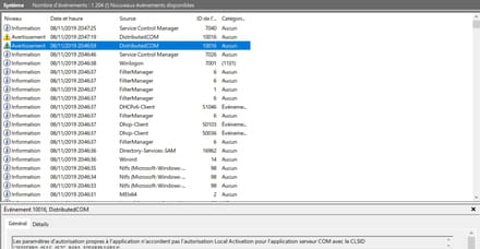

- Dans l'observateur d’événement j'ai cette erreur au moment du crash :
En cherchant sur le net cette erreur je n'ai pas trop avancé ou compris^^.

Salut , ce n'est pas très sur que ce soi la cause ce que tu mets en copie d'écran , cela indique seulement que l'événement n'as pas démarrer pour une raison xy et pas une cause probable de ce que tu décris . il faut rechercher la cause en priorité sur la carte graphique , mettre à jour le pilote ou vérifier les valeurs de l'alimentation qui doit être stable pour toutes les valeurs de tensions
