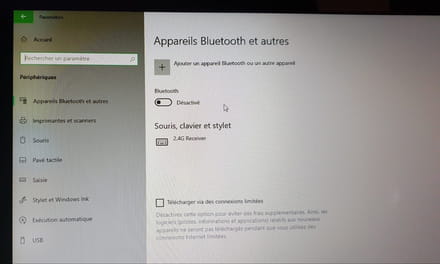

      je vois sur ta capture d'écran que tu n'as pas d'alertes dans le gestionnaire de périphériques

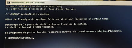

      ok, pour 1 restauration système, 1 mois ça fait "loin"
      fait ceci:
      quitte tous tes programmes en cours
      dans Cortana, tape CMD
      dans le résultat de la recherche, clique droit sur CMD >> exécuter en tant qu'administrateur
      dans la fenêtre qui s'ouvre, tape sfc /scannow et clique sur Enter
      PS: il y a 1 espace entre sfc et/
      laisse bosser le pc (+ - 20 minutes)
      à la fin du scan, regarde s'il a/n'a pas trouvé/réparé de fichiers système
      1. Ok, le scan est lancé...même si on trouve pas, je te remercie d'avance pour ta disponibilité !
      2. Et voilà le résultat !
    5. Contributeur
      re
      c'est bien, mais ça ne règle pas ton souci

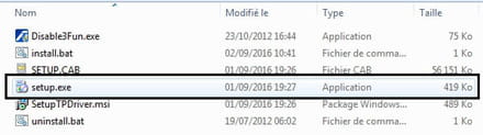

      teste ceci:
      1) télécharge 7zip sur ton bureau clique ici
      exécute le en tant qu'administrateur (clic droit) pour l'installer
      télécharge ce pilote sur ton bureau clique ici
      quand c'est fait, clique droit sur le dossier du pilote zippé >> 7zip >> extraire vers "ATK_Package_V100061\"
      ouvre le dossier dézippé et exécute le SETUP.EXE en tant qu'administrateur (clic droit)
      en image:
      quand l'installation sera terminée, redémarre le pc

      1. Bonsoir tout le monde,
        JE NE COMPRENDS PLUS RIEN !!!!
        vous n'allez pas me croire (si, car preuve en image jointe) mon touchpad a réapparu et en plus il fonctionne très bien!?!?
        Donc pour l'instant, je ne touche plus à rien et à voir si dans le temps cela va durer...
        SINCÈREMENT ,ENCORE UN GRAND MERCI AUX QQUES PERSONNES QUI ONT PRIS LE TEMPS DE M'AIDER!!!
