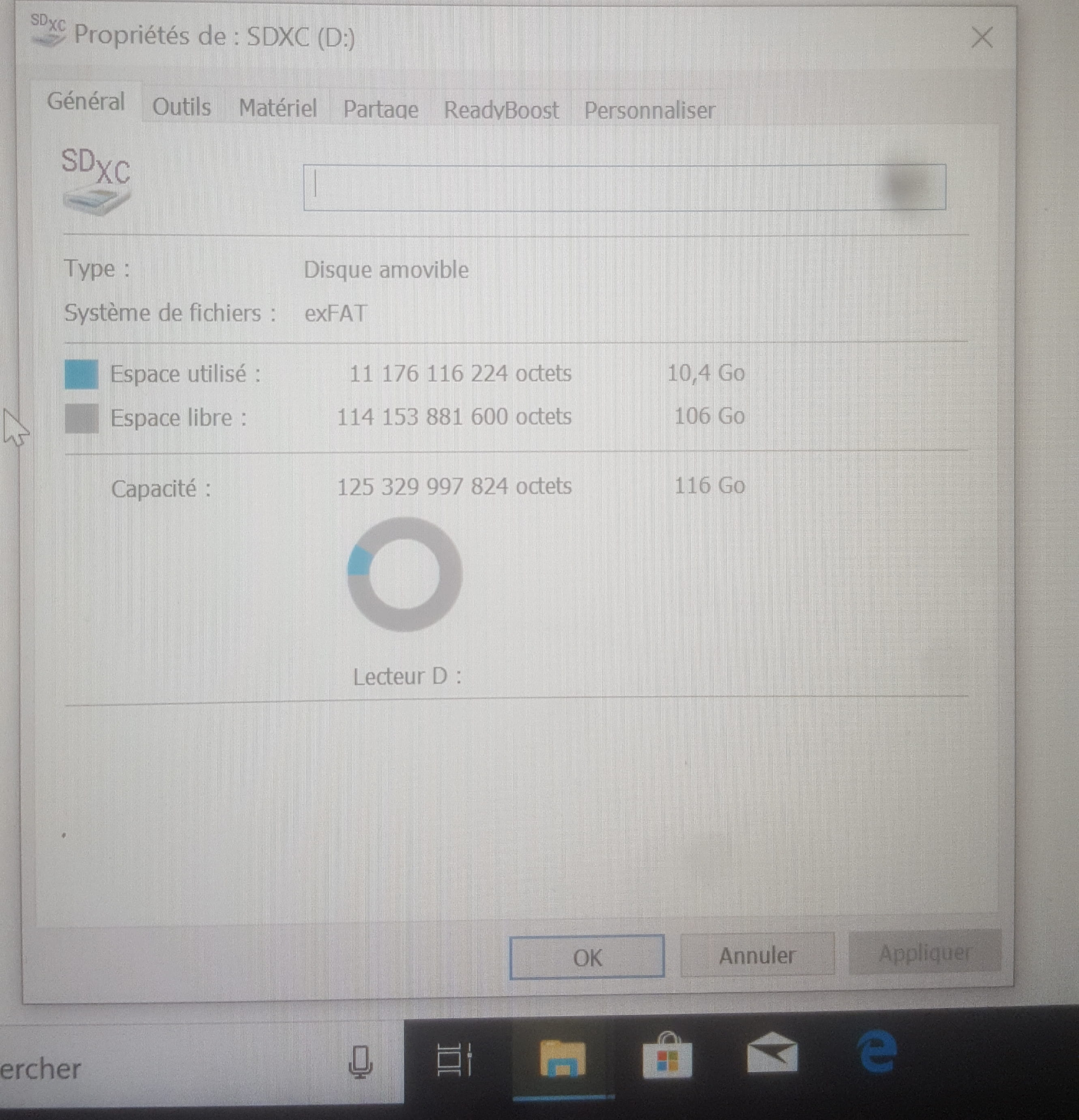

        à présent le nouveau il est à carte mémoire il est possible que pour des raisons de formatage votre carte mémoire limite les fichiers à 4 GO pour dépasser cette limite il faut que la carte mémoire soit formatée en ntfs et non en fat 32 ou ex fat pour le savoir allez dans votre carte et bouton droit et "propriété"
        1. Bonjour, hou la la je suis une grande novice donc les termes employer sont au delà de mes compétences, cela dit je peux essayer de faire la manip. Donc ce soir je vais essayer de faire ça et vous dire ce qu'il en est. Merci beaucoup pour le temps que vous m'accordez. Cordialement
        2. Voilà ce que ça donne. Je vous réponds avec mon compte membre mais c'est bien moi. Merci

        La division de ce que tu as filmé est du aux caractéristiques de ton appareil et de la façon dont il gère l'espace de stockage de ta carte mémoire, pour moi.
        Voir l'aide en ligne pour ton appareil : https://helpguide.sony.net/cam/1510/v1/fr/contents/TP0000559768.html
        Je recopie en partie...
        "Si la taille d’un fichier film AVCHD dépasse 2 Go, un autre fichier de film est automatiquement créé.
        Si la taille d’un fichier de film MP4 dépasse 4 Go, un autre fichier de film est automatiquement créé.
        Cette page traite des durées d’enregistrement possibles : https://helpguide.sony.net/cam/1510/v1/fr/contents/TP0000559932.html
        Et page 23 de ce manuel : "Les films enregistrés sont divisés en fichiers de 4 Go quand vous utilisez une carte mémoire SDHC pour enregistrer des films XAVC S sur des périodes prolongées."
        Donc, il est normal à mon avis, si tu filmes avec une qualité élevée que la vidéo occupe davantage d'espace de stockage. Et comme l'appareil ne semble pas pouvoir enregistrer plus de 4 Go à la fois, il divisera durée de la vidéo en "parties" plus petites. Mais mis bout à bout, l'ensemble de ces fichiers représente la totalité de ton film. Il faut ensuite les traiter sur un logiciel de montage si nécessaire.
