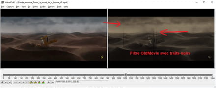

1- tu fais ton montage avec le logiciel de montage gratuit de ton choix sans tenir compte de l'effet "vieux film" que tu veux avoir au final. C'est à dire que tu dois incorporer à ton projet les effets d'accélération, de ralentissement ou autres. Et tu exportes ton projet en tant que vidéo.
Ensuite, avec le logiciel VirtualDub (sortie en AVI seulement) ou VirtualDub2 (prendre la version 32 bits), tu vas appliquer le filtre MSU OldCinema : http://www.compression.ru/video/old_cinema/index_en.html
Il faut placer le fichier VDF dans le répertoire Plugins du dossier d'emplacement du logiciel.
Enfin, tu encodes de nouveau ton fichier en choisissant le Conteneur adéquat... perso, je n'ai pas réussi avec le MP4.

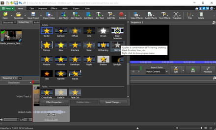

2- tu fais ton montage avec VideoPad Video Editor. Prendre la version en anglais qui pose moins de problème avec la gratuité mais cela a peut-être changé. Ce logiciel possède un effet OldFilm :
En cumulant 2 effets, OldFilm + Sepia par exemple, tu peux même "jaunir" ton film si nécessaire...
VideoPad permet en plus de se servir des plugins/filtres de VirtualDub : https://www.nchsoftware.com/videopad/fr/free-plugins.html
Enfin, un bémol, en version gratuite le logiciel ne permet de sortir que des vidéos en AVI ou WMV cependant !
Chez moi, c'est beaucoup plus rapide avec Videopad qu'avec VirtualDub2... donc, perso, j'opterais pour la solution avec VideoPad qui permettrait de faire ce que tu veux avec un seul logiciel mais c'est toi qui vois ;-)
