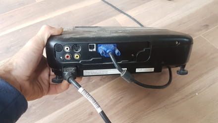

    Peux-tu donner la référence du rétroprojecteur ? Ou a défaut, faire une photo des entrées que tu décris.

    3. Merci beaucoup davoir pris le temps de te pencher sur mon cas. Je lai pas vu rentrée USB sur mon rétro cependant.
      Je vais tâcher de me procurer l'adaptateur dont tu parles.
    4. Je t'ai entouré la prise USB en rouge :
      C'est du type B, tu n'as peut-être pas l'habitude de voir l'USB sous cette forme, pourtant ça en est bien.
      Quelques précisions :
      L'adaptateur nécessite d'être alimenté en USB pour fonctionner, un câble USB adéquat est fournis avec.
      Si tu n'as pas d'idée de où brancher l'USB d'alimentation, tu peux utiliser un port avant de la PS4.
      A l'arrière, il y a aussi un port "AUX" qui utilise le protocole USB. Il est normalement prévu pour y connecter des accessoires uniquement, mais comme tout port USB il délivre 5 volts, tu pourrais donc trouver un adaptateur vers USB.
      Si tu as la PS4 Pro, il y a un vrai port USB classique à l'arrière.
      Et autre chose, l'adaptateur que j'ai linké convertit en VGA. Mais je vois que tu utilises déjà le port VGA ?
      Tu pourrais donc soit utiliser l'entrée USB pour le PC avec un câble adapté, ou je peux trouer un adaptateur vers S-Vidéo (la prise noire ronde).
