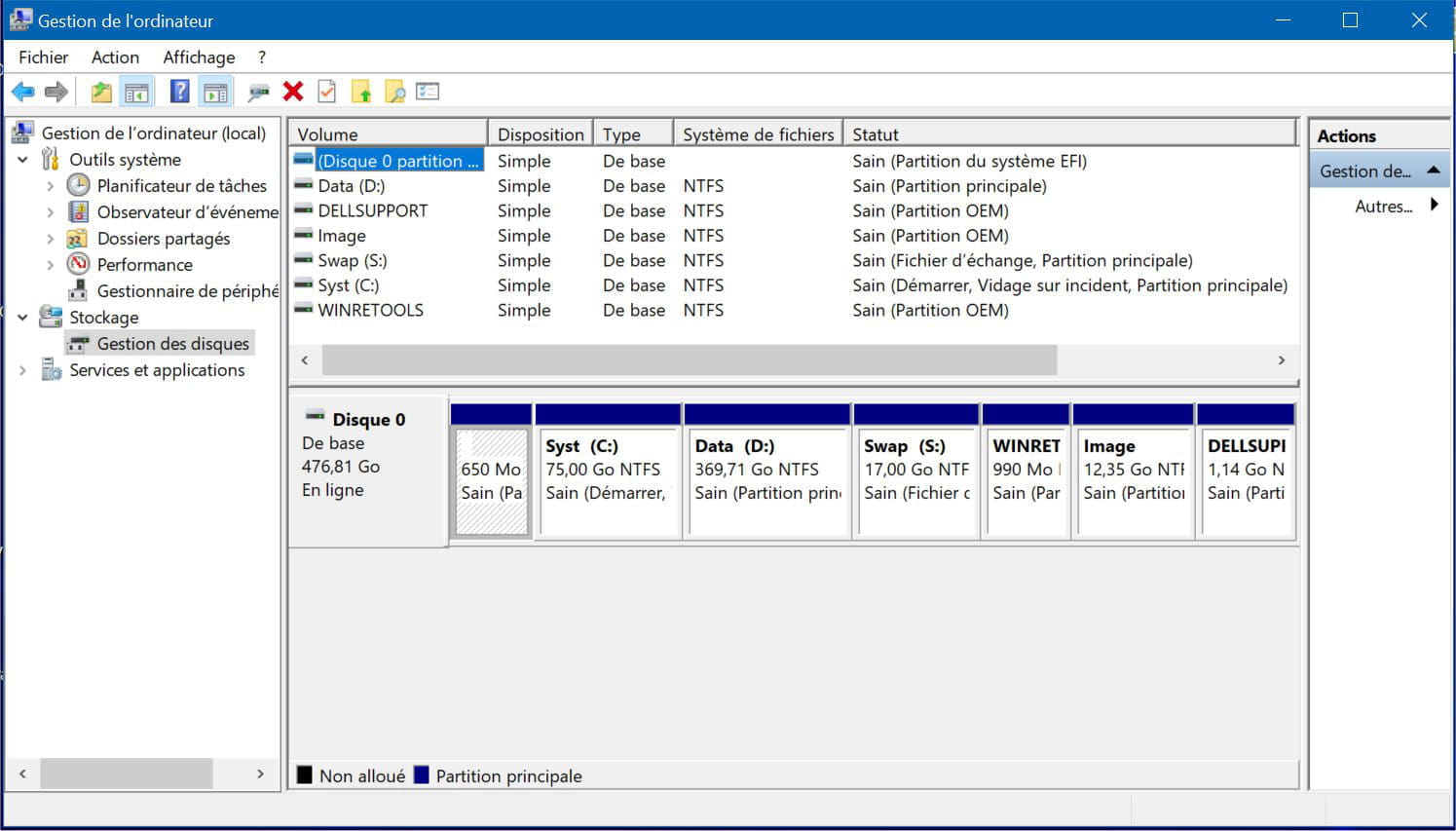

    Pour un point sur les disques il faudrait une image comme
    que l'on obtient sur Ce pc + clic-droit/gérer
