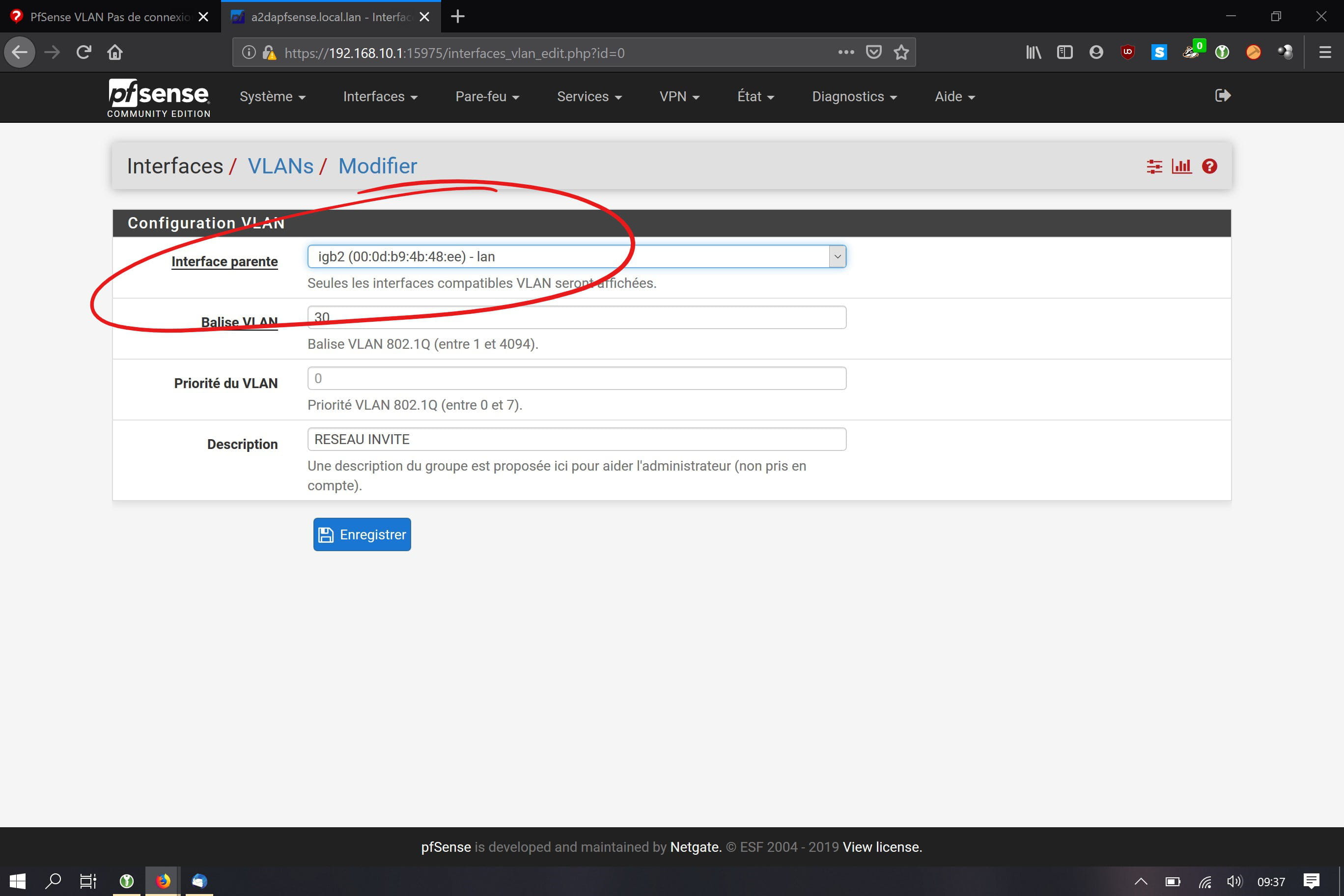

    2. Désolé mais il n'y a qu'un VLAN (taggé 30) avec comme parent le LAN avec comme destination le netgear.
      Donc 1 LAN en 168.1.1/24 et 1 VLAN en 168.2.1/24
      Les deux sont liés (VLAN vers LAN)

      2. @brupalaNon le switch ne peut pas être géré (dumb ou idiot) et voici la capture sur le VLAN qui est enfant du LAN

        donc le vlan est bien taggé en 30.
        Et côté point d'accès ?
        du coup, l'interface lan est dans le vlan 1 par défaut, ça n'est pas dit, c'est dommage, mais c'est ainsi.
        ils parlent d'interface parente alors qu'ils devraient parler de port physique, ce serait plus clair, c'est ainsi que font les switchs.

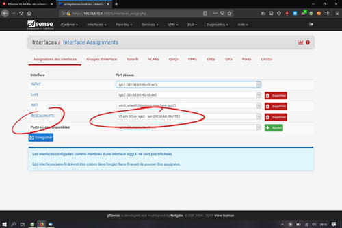

      4. @brupalaBen on dirait que tout va bien côté pfsense. Pas de règle qui limite l'accès au VLAN, tout doit passer mais je ne comprends pourquoi ce netgear ne prend pas l'ip du VLAN. Mystère et boule de gomme ...
      5. @paddaone_1il faut que le netgear soit configuré pour gérer le vlan taggé 30, sinon, il ne gère que le vlan1 par défaut.
        si avais un switch manageable entre les deux, tu tagges le port switch vers le pfsense et tu mets le vlan (30 on va dire) sur le port vers le PA, à ce moment là le PA est en config bateau (non taggé).
        Je n'ai pas regardé la doc du PA, il fait multi ssid ?
        ah non, en fait c'est juste un répéteur, surement pas assez sophistiqué pour ça.
