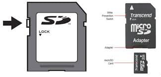

    Ensuite es tu certain que le petit loquet Lock n'est pas bloqué sur Lock!!

      même réponse , tu as certainement le petit loquet qui est en position vérouillée
      1. Merci le loquet et dans la bonne position.

      vérifiez si le verrou de la carte n'est pas activé, auquel cas déverouillez la carte

      3. Bonjour, verrou vous voulez dire le petit loquet sur la carte ? Oui il est positionné sur le haut et ne semble pas bouger lorsque je remets la carte en place. Comme vous avez pu le constater je suis nulle en informatique et c'est la raison que je fais appel à vous tous très sympas. Vous me demandez de vérifier si mes photos ne seraient pas en raw. Cela m'intéresse car oui je suis sur windows. Mais comment dois-je faire pour savoir cela ? Cela pourrait être cela car je c'est la première fois que je tente de mettre des photos sur ce nouvel ordinateur. D'avance merci et je vous souhaite une bonne journée.
    4. re

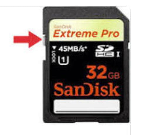

      sur la carte sd elle-même, il y a parfois une sorte de petit curseur, c'est ça le verrou, il faut le mettre dans la position off ou ouvert selon les cartes
      dans mon exemple il faut qu'il soit en haut (unlock) mais parfois il est sur la tranche supérieure et bouge donc horizontalement

        Tout a déjà été dit dans ce topic sur le déverrouillage des cartes avec le petit curseur sur le côté.
