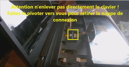

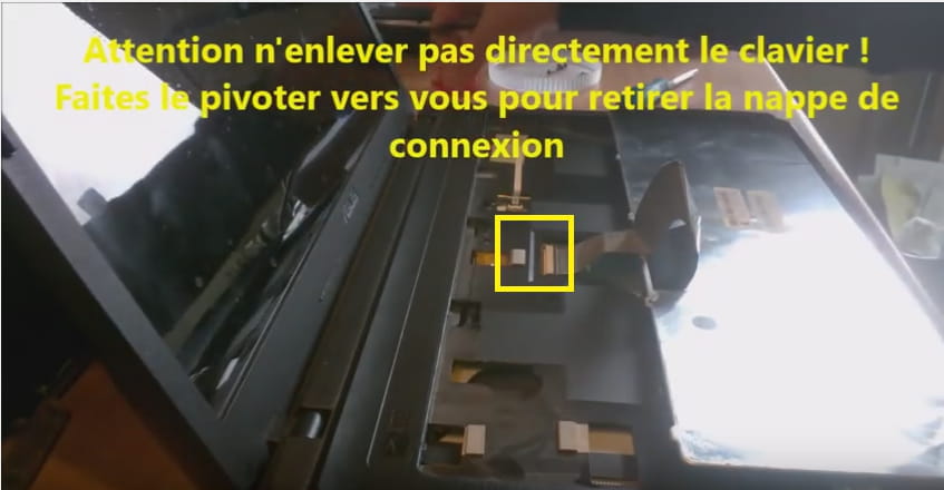

    ok, mais tu vas devoir démonter le clavier et la carte mère pour accéder au processeur, et c'est la qu'il faut faire attention avec le débranchement des nappes
    regarde cette vidéo clique ici
    en image pour le clavier
