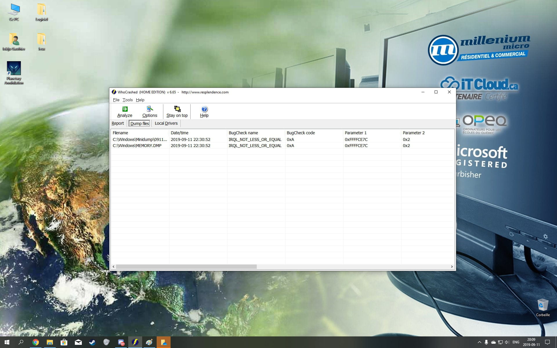

Bonjours,je ne sait pas si c'est la bonne place ici mais bon, je vous explique j'ai récament monté un pc et j'ai acheter des pieces sur internet ( neuf sur un sites web connue Newegg ps suis canadien ) pour m'aider a savoir si mes pièce sont compatible j'ai sélectionner mes pièces sur pcparpicker, malgré un bon montage et un bonne installations des drivers, jais des problème d''écran bleu... je suis pas capable d'identifier le problèmes j'ai scanner avec WhoCrashed je vous envoie un Screenshots Merci d''avance pour vos réponse. Voicie le lien de ma config https://pcpartpicker.com/user/lokiju665/saved/gstgJx

    1. Bonjours Tomsuper, jai réparé le liens ( pcparpicker) J'ai test ler solution sur le lien au niveaux des drivers ils sont correct parce-que je les fais vérifier chez un informaticien, jais fais un memtest et windows me dit que tout est beaux et jai pas de carte nvdia avez vous d''autres idée? cordialement lokiju662

      Ou as-tu branché tes barrettes ?
      Ta cartes mère support le dual channelle, essai de branché tes barrettes sur les slots 1-3
