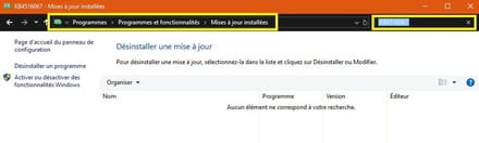

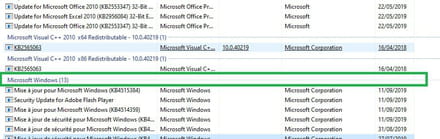

    Désinstalle la dernière mise à jour que tu as eu hier .
    Le tutoriel
    Panneau de configuration → Programmes et fonctionnalités →Afficher les mises à jour installées
    Dans la liste regarde les dates si tu sais pas, rubrique Microsoft Windows.

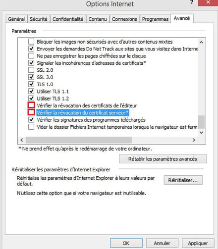

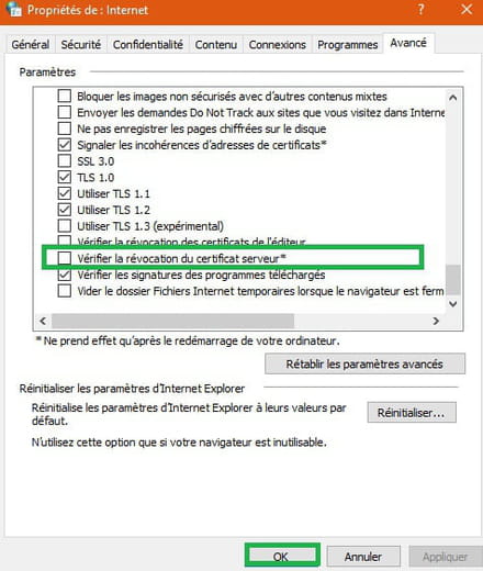

    Désactive si la case est cochée : la révocation du certificat de serveur
    Panneaux de configuration Options internet
    Va dans l'onglet → avancé
    Défile jusqu'à Sécurité
    Décoche la case → vérifier la révocation du certificat de serveur
    Impératif: Redémarre le PC.

      Une fois dans → Panneau de configuration → Programmes et fonctionnalités →Afficher les mises à jour installées
      Regarde en haut et à droite tu as une case avec un champs de recherche.
      Tape ou fais un copier/coller → KB4516067
      Si tu la vois clique droit sur la KB4516067 puis désinstaller.

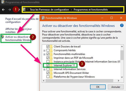

    Va dans Panneau de Configuration → Programmes et fonctionnalités
    Clique sur la ligne (à gauche) → Activer ou désactiver des fonctionnalités Windows
    Décoche la case → Internet Explorer 11
    Une boite de dialogue s'ouvre.
    Clique sur → Oui
    Windows va procéder pendant quelques secondes à la suppression d’Internet Explorer.
    Redémarre ensuite le PC → Redémarrer maintenant
    Pour le réinstaller fait le même chemin, coche la case Internet Explorer 11.

      Panneau de configuration -> Programmes -> Programmes et fonctionnalités -> Activer ou désactiver des fonctionnalités Windows
      Redémarre le PC
      3- Ne t’occupe plus de → la case "Vérifier la révocation des certificats''
