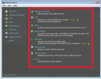

          Le logiciel tu le lance et donne les info encadrer en rouge sur image si dessous.
          Surtout cpu, ram et graphique.

              image ou copier coller ou tu écrits

              Tu sais faire un copier coller ?
              Tu ouvre le logiciel
              Les info sont dans l'encadrer au centre.
              > Tu cliques a un bout des infos, ne relâche pas le clic, et tu glisse ta souris jusqu’à l'autre bout puis relâche.
              Les infos sont désormais en surbrillance.
              > Positionne ta souris sur le texte en surbrillance
              Clic droit et choisi "copy to clipboard"
              Les infos sont désormais copier.
              > Viens répondre ici et tu fais un clic droit et "coller"
              et c'est bon.
