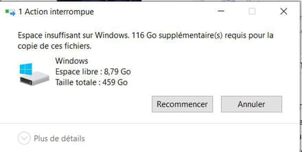

En complément, je sauvegarde toutes ces données sur un disque dur classique LaCie de 1T. Cela faisait quelques temps que je n'avais pas refait ma sauvegarde. Quand j'ai voulu la refaire, le PC m'a indiqué que c'était impossible car le disque n'avait pas assez de place disponible. J'ai en fait plus de 700 Go dispo alors que l'ensemble des dossiers fait 400 Go.

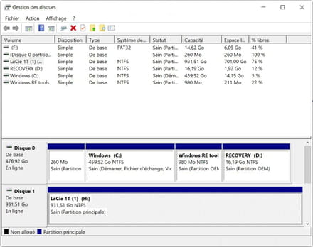

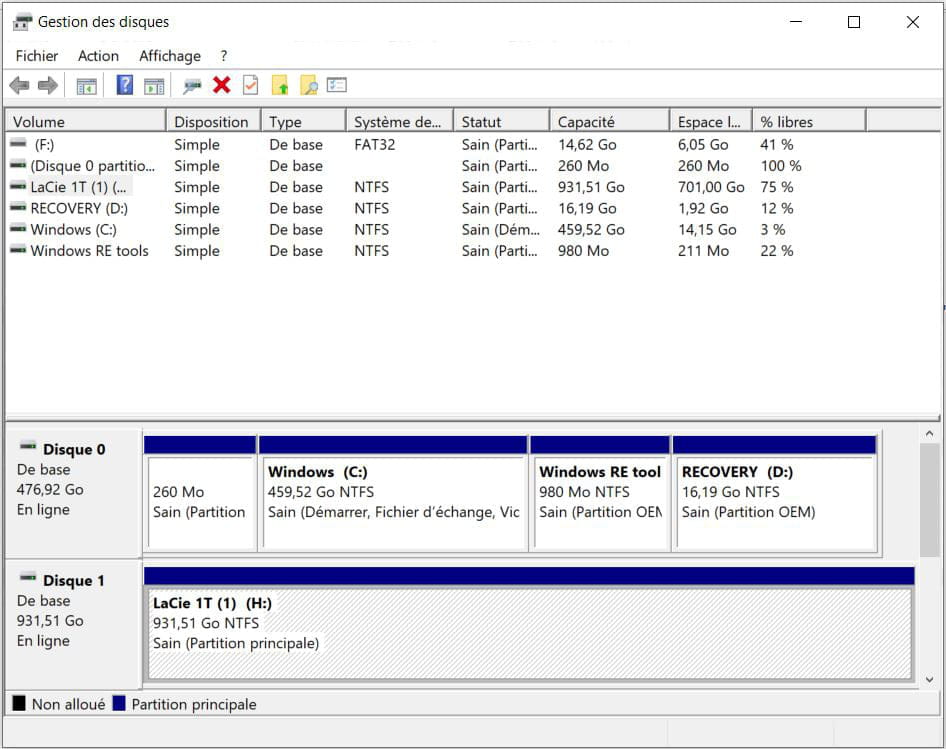

Pouvez-vous nous partager une capture d'écran de la gestion des disques de votre ordinateur ?
Sous Windows 10 : faites un clic-droit sur le menu démarrer, choisissez "Gestion des disques" et prenez une capture d'écran des disques reconnus par le système d'exploitation.

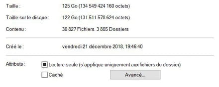

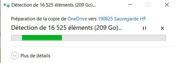

Voici quelques copies d'écrans qui illustrent bien le problème. J'ai environ 700 Go libres sur le disque, le dossier fait 125 Go, il dépasse largement cette valeur lorsque je le transfert (209 Go pendant le transfert et plus encore après) et l'espace supplémentaire demandé.

Je crois que j'ai trouvé l'origine de mon problème, j'ai réalisé de nombreuses modifications dans mes dossiers récemment. Onedrive est en train de les synchroniser et il ne doit pas être possible de faire certain transfert de dossiers dans ces conditions.
J'ai testé avec des vidéos, une qui était en cours de synchro ne pouvait pas être transférée dans mon disque de sauvegarde, tandis qu'une autre du même dossier déjà synchronisée, passait sans problème. Le dossier complet avec vidéos synchro et non-synchro ne passait pas.
Je pense donc avoir l'explication.
