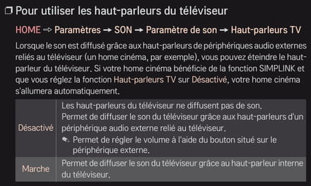

    Vérifiez que le HP ne sont pas coupés

    2. Voilà ce que cela m’affiche quand je fais la manipulation
    3. Modérateur
      Les haut-parleurs du téléviseur son sur arrêt.
      Mais avez-vous une barre son ou un home cinéma connecté au téléviseur ?
