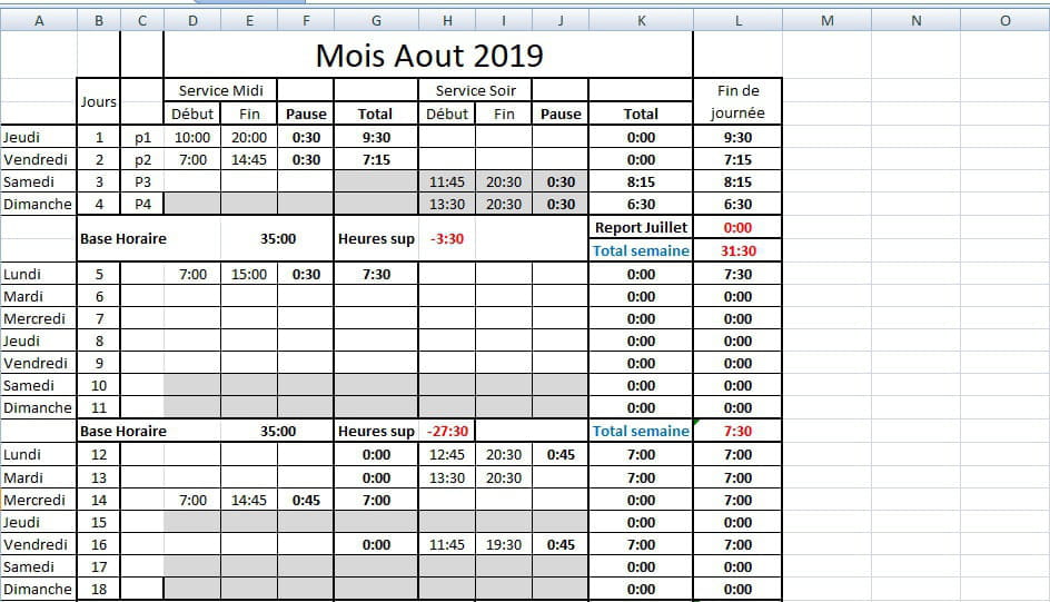

      Je t’envoie une capture du fichier excel. Je vais taché d'etre plus clair.
      A mon lieu de travail, plusieurs postes possibles: P1, P2 P3 jusqu'à P6. Hors ces différents postes non pas les même horaires de début et de fin de travail. Je souhaitais savoir s'il serait possible d'inclure une formule, de façon à ce que , si je tappe par exemple P2 les horaires se placeront automatiquement dans leur case.
      Je te donne deux exemple:
      P2: 07:00 -14:45
      P4: 13:30 - 20:30
      Je souhaite aussi qui si je commence le matin les horaires soient service midi et si je débute l'AM soient service soir.
      En espérant avoir été plus clair

      Il suffit :
      1) De faire un tableau de correspondance des P1 à P6 (avec 5 colonnes).
      2) D'utiliser une formule avec RECHERCHEV() pour en extraire les valeurs correspondantes

    Oui c'est clair ☺
    Au lieu d'une image tu aurais pu envoyer un exemple du fichier j'aurais mis directement les formules dedans au lieu d'avoir à retaper un exemple
    Il faut faire un tableau avec selon le poste les horaires et faire rechercher par formule dans ce tableau
    L'autre avantage c'est que les horaires ne sont pas en dur dans les formules et que si ils changent il n'ya pas besoin de les modifier dans toutes les formules mais seulement dans le tableau
    J'ai mis le tableau dans la même feuille mais il pourrait être sur une autre feuille

    Tableau dans DATA
    J'ai traité la feuille de Juillet, à toi de faire pareil pour les autres si ça convient
    J'ai mis les postes en liste déroulante et les formules pour heures
    La colonne Fin de journée ne fonctionne pas, que veux tu retrouver ici ?
