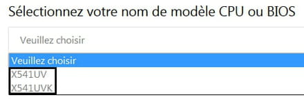

                  1. Super merci, alors si je ne me trompe pas c'est ça : R541UJ-GQ294T
