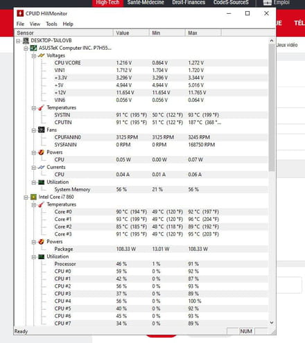

j'ai des problèmes de fps sur fortnite , on m'a conseillé de regarder la température du processeur quand le jeux est lancé , j'ai donc lancé je jeux et lancer hwm monitor pour regarder la température du cpu
regarder :
est ce que c'est trop élevé ? le jeux est lancé ,
merci

    Trop chaud, d'où le souci que tu rencontres.
    Il faudrait vérifier ton ventirad, nettoyer la poussière et possiblement changer la pâte thermique.
    Ton CPU arrive à monter jusqu'à 100% de charge et si elle se maintient presque à 100% de manière constante il chauffe puisqu'il travaille énormément.
    1. Merci de ta réponse judge dt, pour la poussière ça été fait il y à pas longtemps il est propre, pour le ventirad il fonctionne correctement , je vais essayer de changer la pâte thermique mais le vendeur l'a déjà fait avant de me le vendre ( c'est ce qu'il m'a dit )
