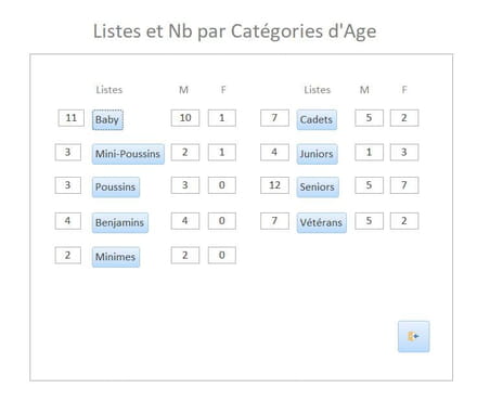

Je m'occupe d'une petite association sportive. j'ai créer un fichier avec access. je viens de trouver la façon de mettre une catégorie à partir d'une date de naissance (écriture en vba) et je vous en remercie vivement.
Ma question: il faut une requête de mise à jour en début de chaque saison...et la je demande de l'aide..

      J’ai une table T_Adherent.
      Dans cette table plusieurs champs ; nom, prénom, etc.….
      Ainsi que les champs : Date de naissance et un champ catégorie_comp
      Dans mon formulaire F_Adherent ( mode création)
      Sur le champ [date de naissance] ------ une procédure événementielle [Avant MAJ]
      J’ai copié :
      End Sub
      Private Sub DateNaissance_BeforeUpdate(Cancel As Integer)
      Select Case Year(DateNaissance)
      Case ls > 2012, Is > 2012
      Categorie_comp = " Eveil judo"
      Case ls = 2011, 2011, 2012
      Categorie_comp = " Mini-Poussin"
      Case ls = 2009, 2009, 2010
      Categorie_comp = " Poussin"
      Case ls = 2007, 2007, 2008
      Categorie_comp = " Benjamin"
      Case ls = 2005, 2005, 2006
      Categorie_comp = " Minime"
      Case ls = 2002, 2002, 2003, 2004
      Categorie_comp = " Cadet"
      Case ls = 1999, 1999, 2000, 2001
      Categorie_comp = " Junior"
      Case ls = 1998, 1998, 1997, 1996, 1995, 1994, 1993, 1992, 1991, 1990, 1989
      Categorie_comp = " Senior"
      Case ls < 1989, Is < 1989
      Categorie_comp = " Vétéran"
      End Select
      End Sub
      Ceci fonctionne sur le formulaire (F_Adherent) de l’adhérent ou j’écris la date de naissance, la catégorie s’affiche (minimes, cadets etc…)
      Mais pas sur les formulaires des autres Adhérents du club.
      Ce que je cherche c’est une requête qui mette à jour le champs catégorie sur tout les formulaires adhérents du club
      Bien cordialement

  6. Le Pingou Messages postés 12290 Date d'inscription   Statut Contributeur Dernière intervention   1 481
    J’ai parcouru votre base pour me mettre dans votre mode de faire.
    Concernant la catégorie je vous rappelle ceci :
    La catégorie n'est pas une valeur fixe car elle dépend de la date de naissance et de l'année en cours, donc il ne faut pas l'enregistré dans la table « T_adherants» mais par contre on la déterminera selon les besoins dans le formulaire ou l'état.
    Pour l'attribution de la catégorie vous pouvez prendre comme base la saison à la place de l'année en cours. Et il faut aussi modifier la requête utilisée pour les diverses liste « E_Liste_......... » qui est basé sur le champ de la table «T_adherants»
    Si vous êtes d’accord je vais faire une proposition dans ce sens Oui / Non ?

  8. Le Pingou Messages postés 12290 Date d'inscription   Statut Contributeur Dernière intervention   1 481
    J’ai effectué une première modification/adaptation des codes. Je vous laisse la découverte et réaliser les essais.
    Suite selon vos commentaires.
    Votre base via MP
    1. Kyoshi6 Messages postés 43 Date d'inscription   Statut Membre Dernière intervention   1
      Je viens d'essayer la base en rajoutant des adhérents et ça fonctionne. quelques fois le champs catégorie_comp reste vide, mais un clic dans mise à jour et ça marche !
      J'ai vu que vous avez rajoutez du code.
      Pour la saison prochaine il va falloir changer les années de naissance. Faut il le faire sur le 1° code , le 2° ou sur les deux ?
      Encore merci pour votre travail

      Ci dessous les critères de catégories.
      La saison sportive débute le 1er septembre 2018 et se termine le 31 août 2019
      Mini poussins : 2011-2012
      Poussins : 2009-2010
      Benjamins : 2007-2008
      Minimes : 2005-2006
      Cadets : 2002-2003-2004
      Juniors : 1999-2000-2001
      Seniors : 1998 et avant
      Vétérans : 1989 et avant
      La saison 2017/2018
      Mini poussins : 2010-2011
      Poussins : 2008-2009
      Benjamins : 2006-2007
      Minimes : 2004-2005
      Cadets : 2001-2002-2003
      Juniors : 1998-1999-2000
      Seniors : 1997 et avant
      Vétérans : 1988 et avant
      La saison prochaine 2019/2020 il faudra décaler d’un cran (an).
      Mini poussins : 2012-2013
      Poussins : 2010-2011
      Etc...
      Je vous envoi le texte officiel de la fédération de judo.
      Cordialement

  11. Le Pingou Messages postés 12290 Date d'inscription   Statut Contributeur Dernière intervention   1 481
    Je ne vous oublie pas.
    Probablement en début de semaine prochaine.
  12. Le Pingou Messages postés 12290 Date d'inscription   Statut Contributeur Dernière intervention   1 481
    J’ai de l’avance. Ma proposition : lorsque vous modifier la saison dans formulaire « F_General » cela lance la procédure de mise à jour de la catégorie cbt.
    En plus j’ai adapté la procédure selon :
    Je viens d'essayer la base en rajoutant des adhérents et ça fonctionne. quelques fois le champ catégorie_comp reste vide, mais un clic dans mise à jour et ça marche !
    Bonne découverte !
    Merci du retour pour dernières mise aux points ?
      Petits problèmes..
      Les dates 2014 et 2015 ne fonctionnent plus.
      Des que je change une date de naissance (bug)
      Je copie une liste d'adhérent et la rien ne fonctionne, effectivement a chaque adhérent une fenêtre s'ouvre est il faut appuyer sur ok.
      Je n'est pas essayé les années....
      Si çà pose trop de problèmes la première version me convient. Effectivement le plus long c'est de changer les années dans les requêtes liste et compte des Catégories....
      Cordialement
  13. Le Pingou Messages postés 12290 Date d'inscription   Statut Contributeur Dernière intervention   1 481
    Merci du retour.
    Si date 2014 et 2015, comme la saison sportive débute le 1er septembre 2018 et se termine le 31 août 2019 alors vous avez ce message :
    Et ensuite est-ce bien ce bug : Oui / Non
    Je copie une liste d'adhérent et la rien ne fonctionne, effectivement à chaque adhérent une fenêtre s'ouvre est-il faut appuyer sur ok.
    Pas claire ou copiez-vous la liste d’adhérent ……. ?
    J’attends le retour pour corriger le problème….. !
      Bonjour.
      Oui c'est ce bug. et aussi sur l'année 2003. Et surtout si je change la date de naissance d'un adhérent même bug et renvoi a la liste VBA. Pour sortir il faut que je fasse clavier (CTRL+Z).
      Pour la liste d’adhérents, en fait je me suis servi de cette base pour la saison 2018/2019. Bien sur sans le fonctionnement des catégories sur la formulaire.
      Simplement les listes et le nombre des adhérents par catégories fonctionnaient.
      Je fait un copier / coller de quelques lignes...sur la première version cela fonctionne a part quelques cas, et en cliquant sur actualiser cela fonctionne.
      Excusez moi j'ai des difficultés pour m'exprimer clairement Cordialement
  14. Le Pingou Messages postés 12290 Date d'inscription   Statut Contributeur Dernière intervention   1 481
    Bonjour.,
    Pour ceci :
    Il vous suffit de cliquer sur le bouton « Fin » du message d’erreur.
    Note, transmettre le libellé « Erreur d’exécution 2015 » me permet de savoir où chercher et corriger le code.
    J’ai corrigé la base et vous pouvez l’essayer à nouveau.
    Vous dites : Je fais un copier / coller de quelques lignes …. Je suppose que vous l’avez fait sur la table et non pas via le formulaire.
    Essayez aussi de modifier la saison pour voir ce qui se passe et ensuite contrôler dans votre table si les catégories sont correctement renseignées.
  15. Le Pingou Messages postés 12290 Date d'inscription   Statut Contributeur Dernière intervention   1 481
    En parcourant votre base au niveau des diverses liste par catégorie (E_liste_,,,,,,) cela ne fonctionneras pas car les requêtes doivent être aussi modifié car le critère change….
    Il faut absolument prendre en compte :: La saison sportive débute le 1er septembre 2018 et se termine le 31 août 2019 .
    Est-ce correct .........Oui / Nom
      Houahhh !!! il n'y a plus de bug...
      - je peux changer de date de naissance ok.
      -je colle une liste d’adhérents sur la table T_Adherent.
      - je viens de confectionner une liste d'adhérent avec tout les ages pour vérifier plus facilement.
      - Les dates 2014, 2015 et 2003 ne fonctionnent pas.
      - La modification des saison fonctionne, sauf qu'il y a un décalage:
      Lorsque qu'on affiche 2019/2020 la base fonctionne sur la saison 2018/2019
      Ainsi pour fonctionner sur saison 2019/2020 il faut afficher 2020/2021.
      Pour les listes et compte des catégories effectivement pour le moment je rectifie à chaque saison manuellement les requêtes et les Etats.
      Cordialement
    2. Kyoshi6 Messages postés 43 Date d'inscription   Statut Membre Dernière intervention   1
      L' année 2004 ne fonctionne pas.
      Les listes des catégories fonctionnent.
      Il reste les compte des catégories F et M et total, si c'est possible.
      Cordialement

    La dernière version avec les 9 listes (E_Liste_...) adaptées selon les corrections que j’ai apportées.
    J’ai corrigé le décalage avec la saison, j’espère que c’est correct
    A vous de voir si cela convient !
      L' année 2004 fonctionne .
      Cordialement
      Re bonjour,
      Je viens de m’apercevoir que 2015 ne fonctionne pas. et je me pose la question les années suivante le club va inscrire des adhérent de 2015, 2016, 2017, etc...le système va t'il fonctionner ?
      1) Sur le formulaire Adhérent 2015 = "éveil judo" et les saisons prochaine on va avoir des 2016 etc..
      2) Chemin: Menu -- Gestion des cours -- Catégories
      Bouton bleu pour les listes des catégories via Formulaire. (fonctionnent bien)
      A droite le nombre des Masculins et des Féminines et
      a gauche le nombre total.
      (Je changerai "éveil judo" par "Baby" pour harmoniser ..)
      Encore merci pour votre patience
      Cordialement

  20. Le Pingou Messages postés 12290 Date d'inscription   Statut Contributeur Dernière intervention   1 481
      J'ai vérifié sur les saisons 2019/2020 et 2020/2021 ça fonctionne parfaitement.
