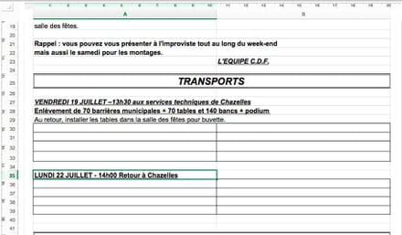

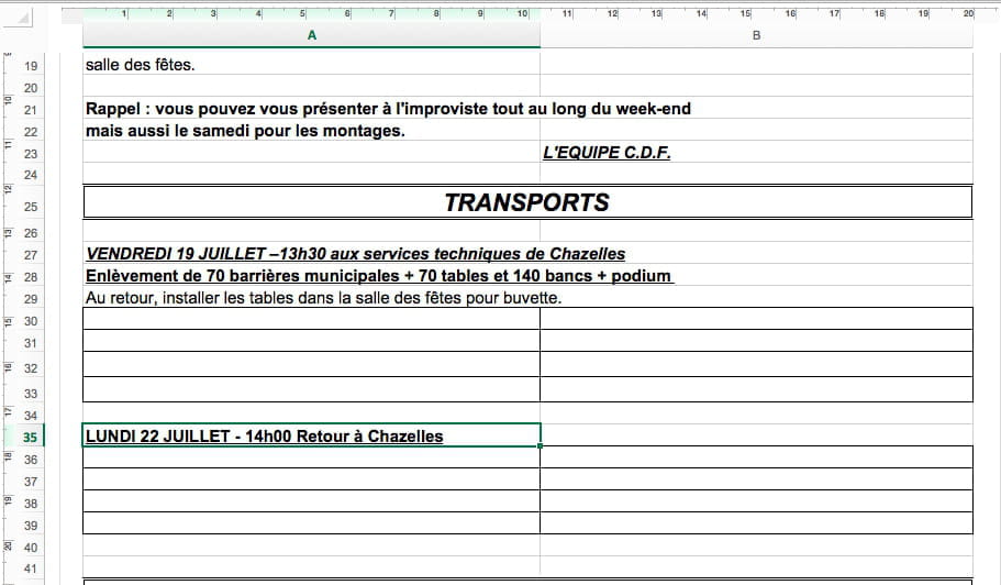

J'ai un soucis je ne trouve pas les formules complexes que je recherche!

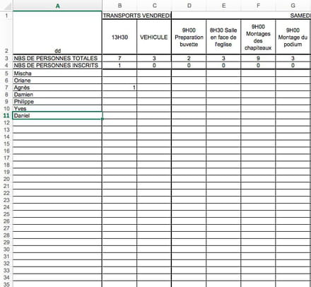

J'ai 2 feuil sur une je renseigne les personnes présentes donc Si B7=1 A7 se copie sur le planning (A30:A33;B30:B33).
Sur le tableur j'ai environ 200 noms avec le planning découpé et sur l'autre feuil le planning fini ou j'aimerai incrémenter les noms automatiquement si =1
Voici une copie des feuil
Merci par avance

  2. Re,
    En rajoutant des colonnes de comptage dans le tableau qui peuvent être masquées ensuite :
    https://mon-partage.fr/f/G0sJphzc/
    Cdlmnt
    Via

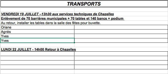

      J'ai juste une autre question quand je veux enlever un 1 d'une personne les cases se décalent normal, mais le dernier nom est en doublons du coup il faut cliquer sur le dernier doublons le curseur le mettre a la fin de la formule et entrer pour l'enlever.
      Y-a til une possibilité que cela se fasse automatiquement ? qu'il n'y ai pas de doublons lors d'une modification

    1. si j'enleve 1 sur feuil1 le dernier nom sur feuil2 restent
      Jenleve 1 a Oriane sur feuil1 et sur feuil2 il y a 2 Yves
  4. Soit tu as mal adapté mes formules
    sois ta feuille 2 est en calcul manuel
    Poste moi ton fichier que je vois
    1. j'utilise ton fichier celui telechargé, sans rien modifié
    2. je suis sur mac je vais essayer de le récupérer sur windows pour voir si cela persiste
    3. Desolé le souci viens de mac sous windows aucun soucis
