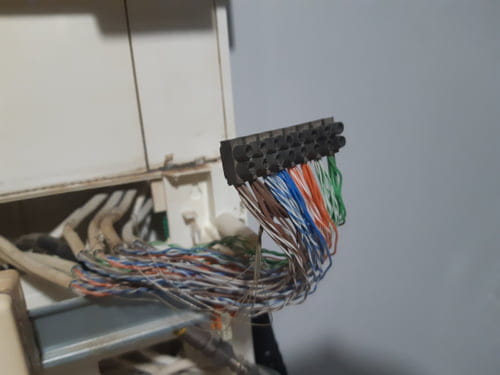

Dans ma maison il existe un réseau de câble RJ45 qui dessert plusieurs prises dans la maison (salon, chambre ... 7 au total) mais que je n'ai pas réussi à utiliser. Je précise qu'a notre arrivee dans cette maison et aujourd hui encore toutes les prises RJ45 sont reliés entre elles par des dominos couleur par couleur (cf photo).

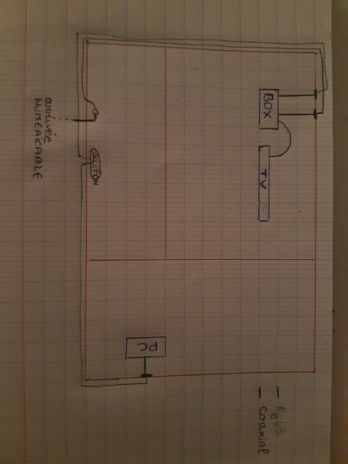

J'ai donc relié le câble d arrivée numericable à ma box puis ma box à l'une des prises RJ45 de la maison et mon pc à une autre prise RJ45 situé dans une autre pièce de la maison mais je n'ai aucune connexion internet sur le pc. Je précise que quand je teste ce branchement avec un testeur de câble le signal semble passer. Bref d'où peut provenir le problème. Est ce que mettre un switch à la place des dominos réglerait le problème? En d'autres termes est ce que le montage repris dans le schema joint pourrait fonctionner? Je vous remercie par avance
oui, il faut installer un switch et des prises RJ45 à la place des dominos.
il est passé de bons bricoleurs par chez toi ....
Dommage de mettre du câble cat5e et d'en faire ce qu'ils ont fait, juste par économies.

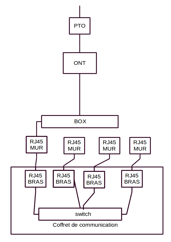

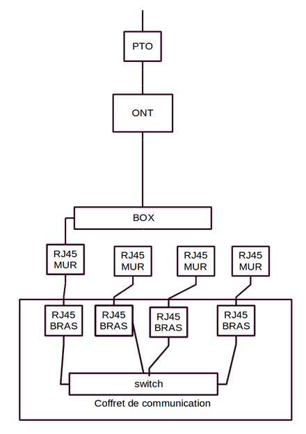

l'idée c'est de faire ça:
sauf que toi tu as pour l'instant du coaxial à la place de l'ONT et du PTO fibre, je ne sais si la box numéricâble a un boitier TV séparé ou pas.
A terme, SFR devrait remplacer la partie coaxiale par terminaison fibre FTTH, c'est ce qu'ils font actuellement.
