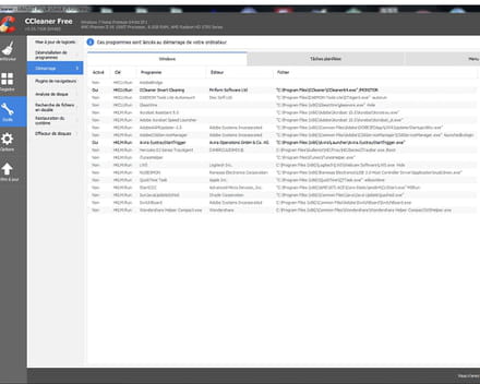

    Et enfin je ne sais pas si ça peut aider mais quand je redémarre mon ordi, il est assez long a redémarrer, le bureau s'affiche mais je ne peux cliquer sur rien, l'affiche souris se met en mode recherche pendant un bon moment avant de rendre mes icones et mon bureau réactif, avant qu'explorer soit actif.
      Dans le gestionnaire des tâches puis l 'onglet Démarrage regarde ce qui se lance quand tu démarre le PC.
      Ccleaner si tu l 'as à une rubrique Démarrage.
      Note ou fais parvenir une capture d 'écran sur le Forum.

      Et voici ma capture pour Ccleaner:

      Pour le démarrage tu peux désactiver Ccleaner Smart Cleaning
      En espérant que tu n 'as pas fais un nettoyage intensif du registre avec CCleaner.
      Celui ci fait des sauvegardes du registre que tu peux restaurer.

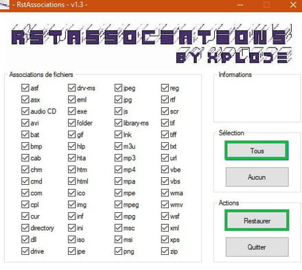

      Essaies de réassocier les associations de fichiers si celles-ci sont corrompues avec RstAssociations
      Source
      Sélectionne:
      Sélection → Tous
      Action → Restaurer
      Redémarre ensuite le PC.

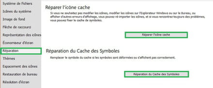

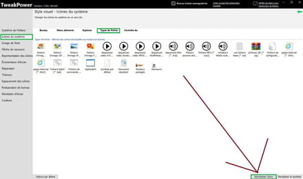

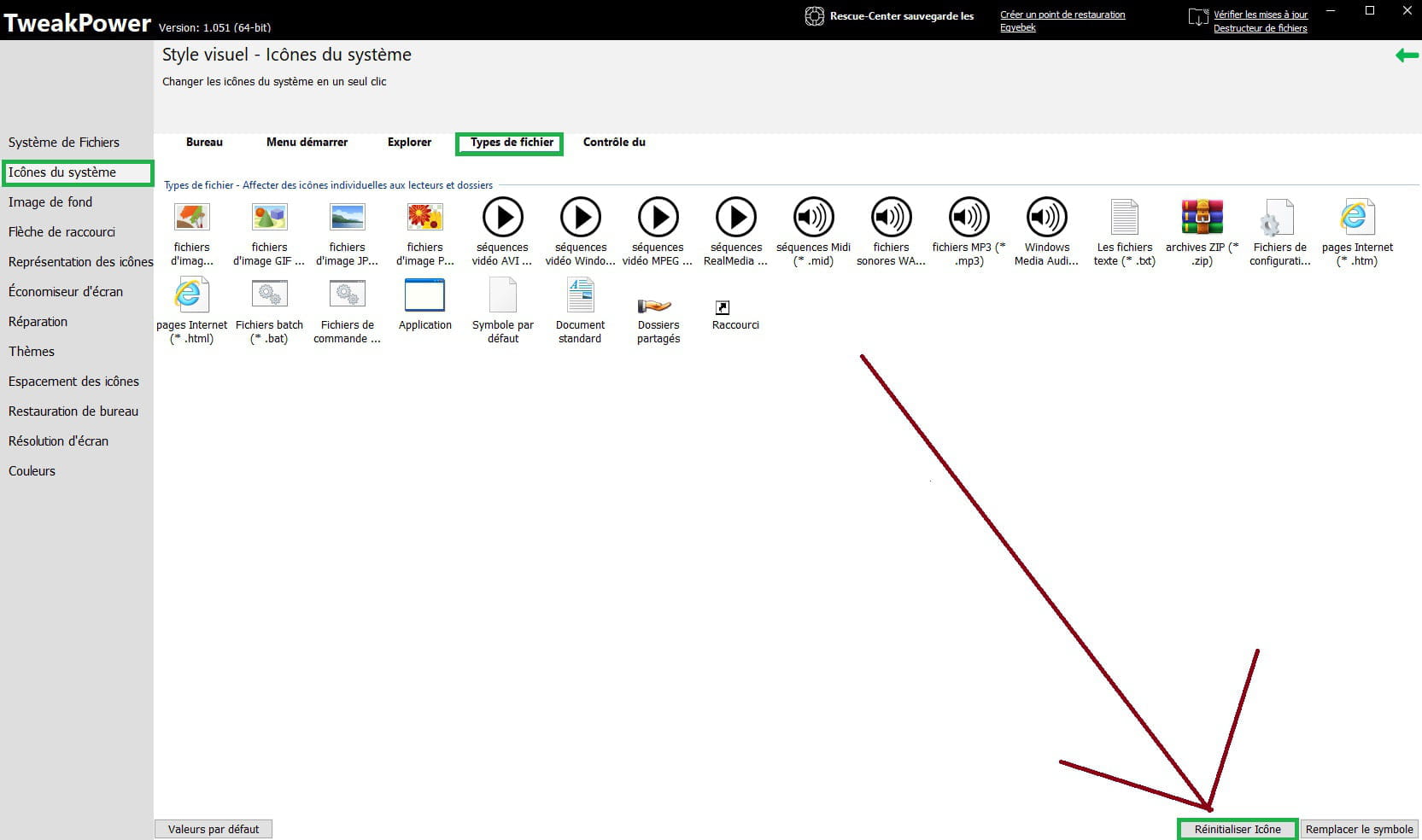

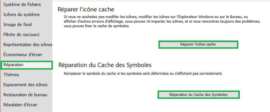

      Un soft permet de corriger les problèmes Windows.
      Tu pourrait tenter de réinitialiser certains paramètres pour éviter des procédures manuelles.
      Télécharge TweakPower
      Clique sur le 3 icône en forme de fenêtres (Iranyîtopult)
      Clique sur la rubrique → Visual Styler
      Sélectionne → Icônes du systéme
      Sélectionne → Types de fichiers
      Clique au bas de la page sur → Réinitialiser Icône
      Idem sur → Contrôle du.
      Dans le menus clique sur → Réparation
      Clique sur Réparer le cache et cache des symboles.
      A+
