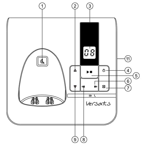

    Vous avez un F230 (un seul bouton sur la base) ou un F230 voice (plusieurs boutons sur la base et un afficheur) ?
    Base du modèle voice :
      C'est bien le Voice, avec toute l'interface répondeur comme sur votre schéma
