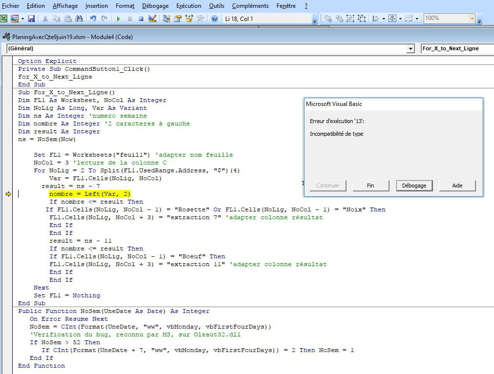

    1. Bonsoir,
      Merci beaucoup mais j'ai une petite erreur 13
      que dois-je rectifier?
      encore merci pour ton aide
      A+
      Geoffroy
    2. Contributeur
      Déclare ta variable comme ceci:
      Dim nombre As String '2 caracteres à gauche
      ou
      Dim nombre As Variant '2 caracteres à gauche
    3. Ok
      j'ai mis variant si non même erreur.
      Par contre pour voir les lignes extraites que dois-je modifier car là rien :)
      ça ne plante pas.
      si c'est possible de mettre les lignes extraites dans une autre feuille exemple "extraction"
      merci

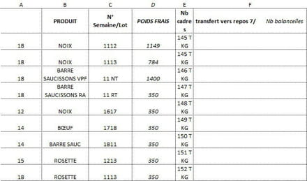

    5. Bonsoir,
      et merci beaucoup pour ton aide mais j'ai un petit souci avec ta macro.
      ci-joint le fichier
      https://www.cjoint.com/c/IFnrj5zhMZs
      j'ai ajouté une petite explication en espérant d'être clair
      Geoffroy
