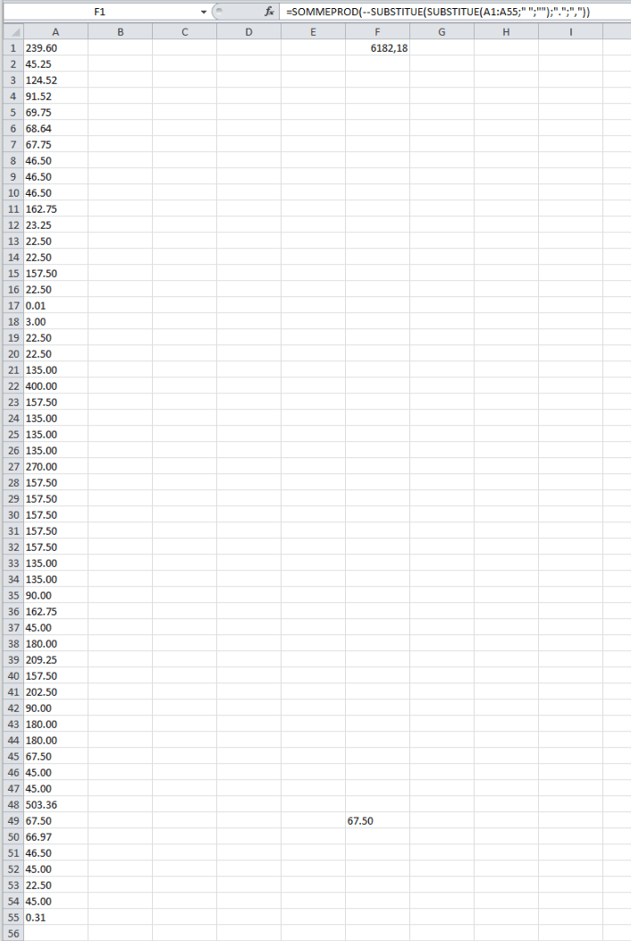

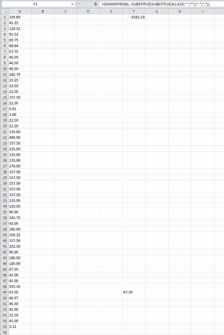

  9. JvDo Messages postés 1924 Date d'inscription   Statut Membre Dernière intervention   859
    Bonsoir à tous,
    Si tu veux une formule pour obtenir ta somme, utilise : =SOMMEPROD(--SUBSTITUE(SUBSTITUE(A1:A55;" ";"");".";","))
    Cordialement
    1. yumi_b17 Messages postés 57 Statut Membre
      excel n'en veut pas, il me dit #valeur! :/
    2. JvDo Messages postés 1924 Date d'inscription   Statut Membre Dernière intervention   859
      si tu le dis :
