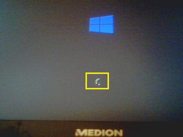

une photo de se plantage ?
ca donne quoi comme page ...
je n'ai pas d'appareil photo, n'y de Smarphone pour prendre 1 photo
le plantage, c'est quand le pc redémarre et que le "curseur/sablier" sur W7 (les points qui tournent en rond sur W10) en dessous de l'icône de W10 (la fenêtre) se bloque sur la page et que le ventilo tourne plus vite
je peux rester indéfiniment sur cette page, rien ne ce passe/n'évolue si je n'arrête pas le pc manuellement, et le redémarre

je te joins 1 capture d'écran du "redémarrage" (on voit que les ronds qui tournent "bloque") et ça reste sur cette page
ça ne le fait qu'au redémarrage, quand je fait arrêter et que je démarre "normalement", ça fonctionne correctement
j'ai dû aussi viré l'hibernation avec cette commande >> powercfg /hibernate off
j'avais tout le temps le message "resume from hibernation"

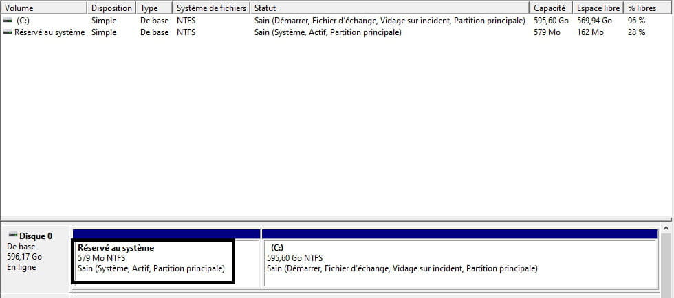

PS: la partition réservée au système est bien sur C:\ sur mon DD

oui, et je veux bien le faire, mais les photos avec mon vieux téléphone ou ma vieille cam ne sont pas lisibles,
je regarde demain pour faire des photos avec 1 Smarphone

re
ok pour le DD, mais pourquoi ça fonctionne avec W7 et pas avec W10?
de plus, le démarrage fonctionne correctement, c'est le redémarrage qui pose problème...
je comprends, que comme moi, tu cherches "tout azimut" pour trouver ce qui ne fonctionne pas
