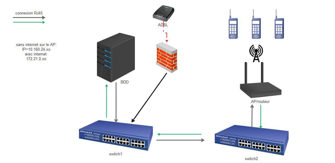

voilà, j'ai une application sur 3 téléphones portables connecter en wifi à un point d'accès.
ce dernier est relier à un switch et communique avec une BDD.
lorsque je coupe internet (pour tt le monde) mon application communique avec la BDD puisque mes portables sont sur le réseau local avec comme adresse 10.160.24.xx. mais lorsque il y a internet l'adresse sur les téléphones connecté deviennent 172.21.0.xx (adresse pour visiteur).
je ne peux opérer que sur le point d'accès.
es ce possible si j’achète un point d'accès routeur d'avoir le réseau local en wifi et pas internet ?

      pour me connecter à ma base de donnée!
      1. c'est simple je veux que mes téléphones (application) se connectes via un point d'accès wifi à ma base de donnée (réseau local).
        pour cela il ne faut pas avoir internet si non mes téléphones aurons des ip d'invités et je ne pourrai pas communiqué avec la BDD.
        la seule chose où je pourrai toucher c'est au niveau du point d'accès.

      3. il y a 2 choses:
        1) internet est partager par d'autres utilisateur via switch 1&2
        2) je ne peux toucher qu'au point d’accès.
        je pensé à acheté un point d'accès routeur et voir si c'était possible de coupé internet dessus.
        1. Tu dois pouvoir faire un vlan entres les switchs qui ne connecte que le PA et le serveur de BDD.
          ça sert à ça les vlan.

            1. Il ne faut pas faire plus que ce qu'on t'autorise.
              Dans le scéma que tu as , si tu n'as pas la main sur les switchs, ce n'est pas la peine, tu passes un autre câble qui les contourne ou tu leur tire un bras d'honneur.
