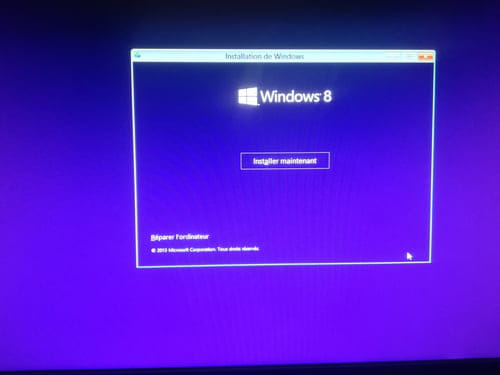

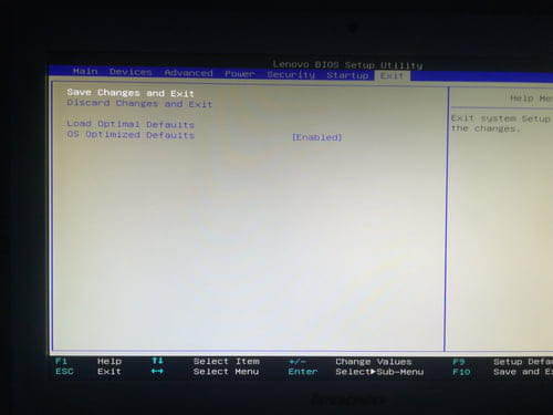

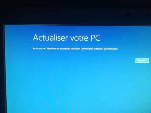

      j'ai téléchargé rufus et le fichier iso, j'ai acceder à l'interface installation windows et ai essayé de réparer windows mais ça ne fonctionne pas. J'ai pris des photos du paraétrage du bios et du message de windows :
      as tu la solution ? dois-je formater mon disque dur et refaire la meme chose ? la clé windows est il me semble enregistrée ailleurs dans

      je viens de le tester et il est correct, en fait je suppose un problème car lors du démarrage sur son pc d'origine j'ai 2 messages : "lenovo service partition has been destroyed" et "impossible d'afficher le fichier script ..;"
      j'ai donc essayé des logiciels de retauration de partition, boot par le bios mais rien n'a fonctionné.
      c'est pour ça que je souhaite tout réinstaller.

      @Aurelien13340alors le mieux est de passer par " diskpart " pour le remettre a zero
    3. Oui mais après ?
    4. Contributeur
      @Aurelien13340si avec diskpart tu la repartitionner et formater
      et bien après
      réinstallation de windows sur ton disc vierge
