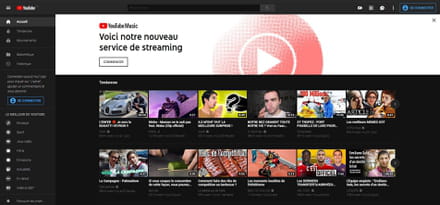

Je rencontre un problème avec une police d'écriture que j'ai installé qui est "Roboto Thin" je ne l'avais pas encore cliquer sur le bouton installer , je vais sur YouTube et puis je vois que la police d'écriture "Roboto" est là , voici une photo :

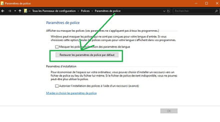

    2- Police "Roboto Thin" dans dans les paramètres Windows
    Panneau de configuration → Apparence et personnalisation → Polices
    Sur la gauche clique sur l'option "Paramètres de police"
    Puis sur → Restaurer les paramètres de police par défaut

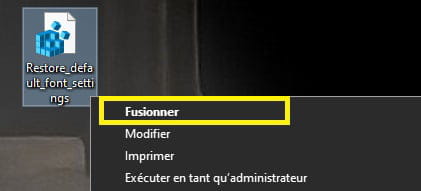

    Ou bien à l'aide d'un fichier REG → ici
    Exécutes ensuite le fichier reg. ou clique droit sur le fichier puis sur Fusionner
    Cela remettra les polices par défaut de Windows.

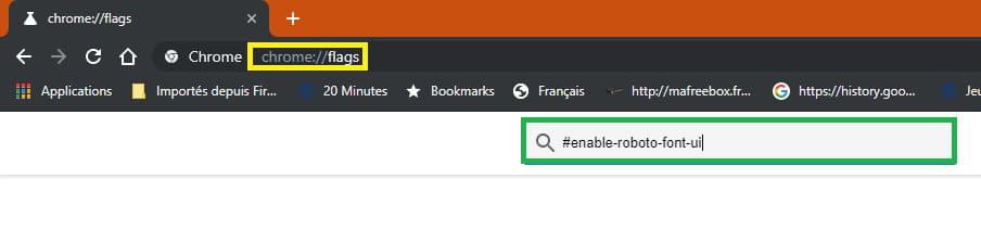

    3- Avec les paramètres très avancés.
    Ouvre Chrome et efface tout dans la barre d 'URL.
    Fais un copier / coller
    chrome://flags
    Puis Entrée touche du clavier
    Dans le champs de recherche fais un copier/ coller
    #enable-roboto-font-ui
    Dans les options le désactiver clique sur → Disabled
    Relance Google Chrome au bas de la page→ Relauch Now
    Possible que cela ne fonctionne pas car c 'est une astuce ancienne.
