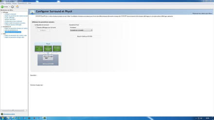

Bonjour à toutes et à tous. J'ai un souci avec un écran. J'ai 3 écrans branchés sur ma carte graphique, qui est une MSI GeForce GTX 970 Gaming 4G - 4 Go. L'écran Iiyama est branché en HDMI. L'écran Asus est branché en DVI-D. L'écran Acer est brancé en VGA, via un adaptateur DVI-I au niveau de la carte. Le pilote de la carte est à jour (version installée: 430.64 Date de réalisation: 2019-5-9) L'écran Iiyama, branché en HDMI déconnecte, c'est à dire qu'il s'éteint environ une dizaine de secondes et se rallume. Il le fait de manière aléatoire. Les deux autres écrans apparement, fonctionnent normalement. L'écran Iiyama a été acheté le 15 Janvier 2011. Je joins en pièce jointe une capture d'écran de la configuration de branchement. Si quelqu'un a une idée...
