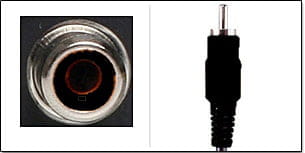

    En principe, les TV Tucson ont une sortie numérique coaxiale :
    Peux tu confirmar ?
    1. Aparament non je ne croie pas da correspond a spdif ?
    2. Modérateur
      Oui SPDIF = Sony/Philips Digital Interface donc sortie numérique qui peut être coaxiale comme ci dessus ou optique comme l'entrée de ton home

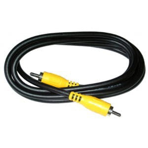

    Branchements
    Simple câble RCA entre TV et convertisseur :
    Et on se fout pas mal de la couleur...
    Câble optique entre convertisseur et home :
