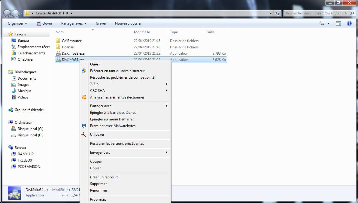

  4. billmaxime Messages postés 50536 Date d'inscription   Statut Contributeur Dernière intervention   6 153
    salut
    tu fais bien 1 clic droit sur le fichier Diskinfo64 >> exécuter en tant qu'administrateur?

      Je fais d'abord " ouvrir " sur Crystaldisklinfo, ensuite je clique droit sur Diskinfo64 parmi les fichiers et je n'ai que les propositions "ouvrir

  6. billmaxime Messages postés 50536 Date d'inscription   Statut Contributeur Dernière intervention   6 153
    re
    voici ce que j'ai quand je clique droit sur Crystaldiskinfo

      Peut etre que pour moi c'est différent car je n'ai peut être pas fait extraire tout en cliquant d'abord sur Crystaldiskinfo ? Je refais donc une analyse FRST?
    quand tu cliques droit sur Crystaldiskinfo, choisi 7zip >> extraire vers >> CrystalDiskInfo8_1_0
    mais à mon avis, tu as bien procédé la 1ère fois

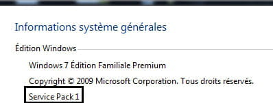

    clique sur démarrer
    dans la colonne de droite, clique droit sur "ordinateur" >> propriétés
    dans la page qui s'ouvre, regarde si tu as le SP1
    1. fanfan34 Messages postés 38 Statut Membre

    regarde ce message, suite à ta capture d'écran avec Crystaldiskinfo >> https://forums.commentcamarche.net/forum/affich-36022210-impossible-de-telecharger-acrobat-reader-pour-windows-7?page=2#61
    dans la capture d'écran que tu vien de poster, tu n'as pas le SP1 >> https://forums.commentcamarche.net/forum/affich-36022210-impossible-de-telecharger-acrobat-reader-pour-windows-7?page=2#62
    comme dans ma capture d'écran >> https://forums.commentcamarche.net/forum/affich-36022210-impossible-de-telecharger-acrobat-reader-pour-windows-7?page=2#59
