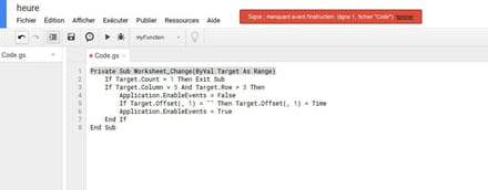

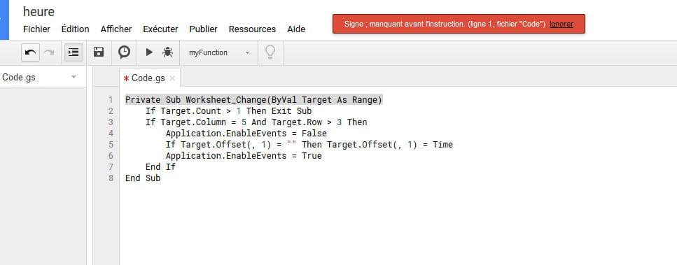

    3. toupac972 Messages postés 17 Statut Membre
    4. toupac972 Messages postés 17 Statut Membre
      ça me mets qu'il y a une erreur qu'il manque un point virgule
    5. eriiic Messages postés 24581 Date d'inscription   Statut Contributeur Dernière intervention   7 281
      C'est quoi cette fenêtre ?
      Tu n'es pas sur excel là.
      eric
