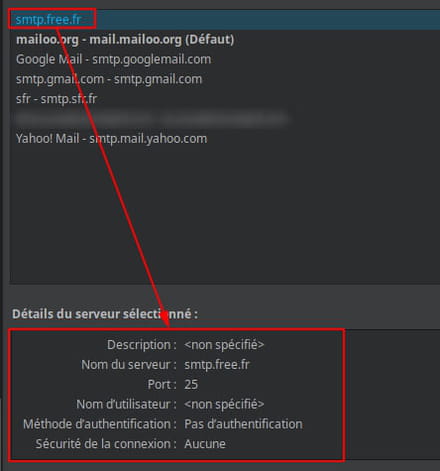

      2. Contributeur
        En gros, si tu es chez free, pour expédier tes messages depuis un compte free (ou d'un autre FAI), ton SMTP doit être paramétré chez Free (smtp.free.fr) sur le port 25, sans authentification et sans sécurité.

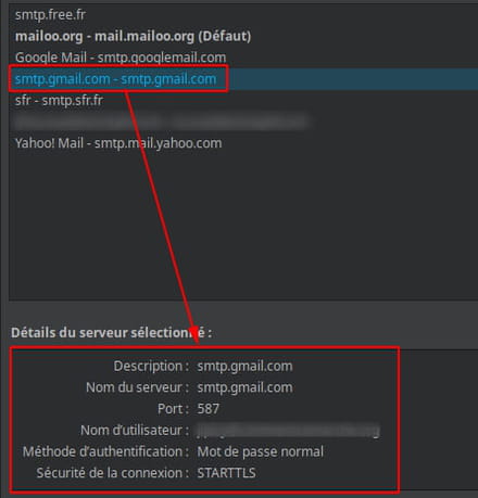

        Pour un autre compte (gmail par exemple), et pour pouvoir envoyer avec ce compte (sans passer par le SMTP de free), il faut :
        • Un serveur smtp (smtp.gmail.com)
        • Un port sécurisé (587 ici)
        • Le login chez l'opérateur en question (ton adresse@gmail.com)
        • Un mot de passe
        • Une sécurité de connexion (STARTTLS ou SSL/TLS)
        Faire attention aussi au serveur SMTP par défaut (si autre que free), il faut le paramétrer pour chaque compte.

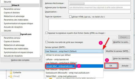

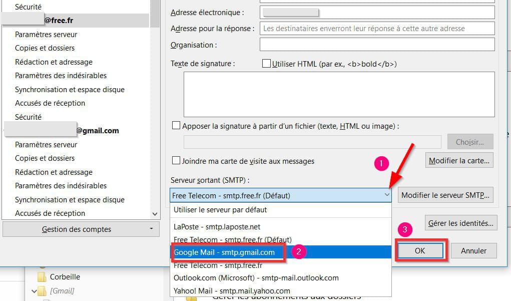

        Puisque le seul point acquis est que votre compte gmail fonctionne correctement, je vous propose d'utiliser le smtp de google pour envoyer vos messages du compte free.
        Faites un clic droit sur le nom du compte (en gras), puis sur paramètres. (Commencez par le compte Free qui pose le plus de problèmes)
        En bas de la fenêtre cliquez sur la petite flèche à droite du nom du serveur SMTP (1). Dans la liste qui apparaît sélectionner le serveur de Google (2). Validez par OK (3).
        (Cliquez sur l'image pour agrandir.)
        Naturellement c'est une opération réversible. Vous pouvez revenir de la même façon au SMTP de Free.
        Faites ensuite un essai de transmission de la boîte Free vers Gmail ou autre.

    6. Pierrot 10 merci en me mettant sur smtp Google ça fonctionne !! des amis m'ont envoyé des mails + certains avec pj et tout va bien, je reçois en j'envoie.
