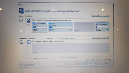

Je recherche à cloner mon système disque dur ssd.
Je l'ai déja fait sur 2 ordinateurs et tout c'est bien passé!
J'ai essayé de le refaire et en vain.
J'utilisais ease todo et il me dit que mon disque SSD est trop petit.
Mon disque SANDISK - 480 Go SSD Plus | SATA Revision 3.0.
J'ai toujours utilisé celui ci.

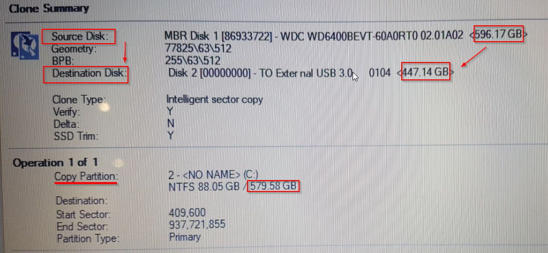

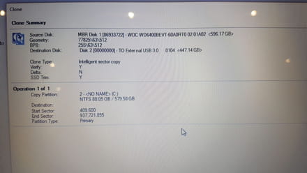

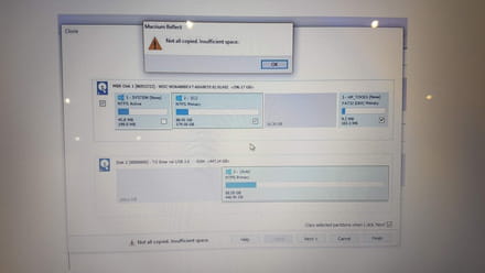

Alors j'ai essayer avec macrium reflect clonage et non plus.
Je vous met les copies écrans car je ne comprend pas du tout ?
Pourquoi il me dit que mon disque est trop petit lorsqu'il passe largement en capacité ?
Merci d'avance !
  1. Merci.
    J'ai réduis le disque c: à 300go et recréer un nouveau volume vide pour que le disque choisi soit plus faible que mon disque ssd.
    Mais cela ne fonctionne pas non plus.
    Comment faire, quelle est la solution ?
      Et que dis l'application ?
      Elle voit bien les 300 de la partition et indique bien la taille ? Ou elle essaye toujours de faire un full copy (donc plus de 500 du disque).
      Parce quand on parle de cloner en général on copie tout.
      C'est différent de "copier" une seule partition.

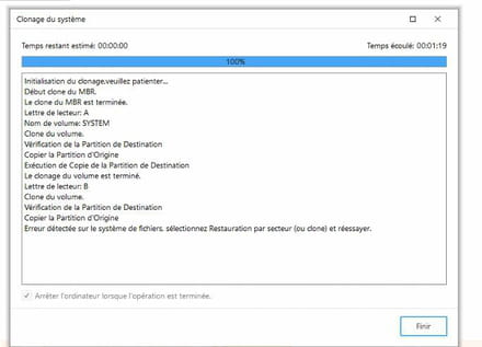

  2. Bonjour à tous ,
    je réveille le sujet car j'ai commander un nouveau disque ssd de 1to que j'ai testé sur mon ordinateur Hp g62 en clonant mon système windows avec ease todo et il fonctionne à merveille.
    Dès que j'ai voulu cloner le disque dur système de mon ordinateur Hpg72, cela plante de suite ?
    Franchement je dois cloner ce disque et je suis à bout !!
    Merci d'avance, voici la copie d'écran du plantage.
      Selon ce que je lis, il clone et plante sur la "partition" B: qui n'existe pas normalement ni là A d'ailleurs.
      Voir pour ne cloner QUE les partitions C: et au dessus.
