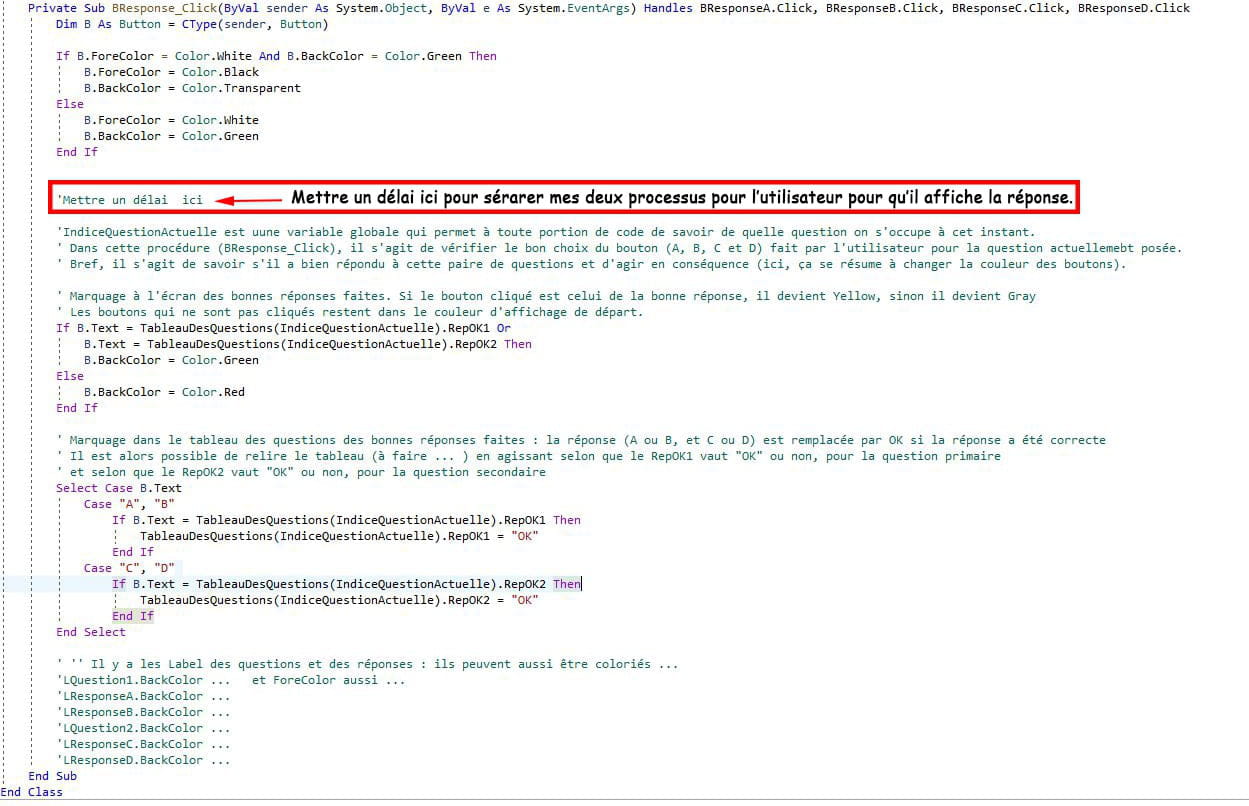

Sélection de 4 boutons avec 2 couleurs différentes + la réponse après 3 secondes
yannel777 Messages postés 161 Statut Membre -
 Utilisateur anonyme -
Je fais un programme avec actuellement 2 question qui amène à 4 propositions dont deux sont valides.
Voici la fonction pour les 4 boutons en même temps.
Private Sub BResponse_Click(ByVal sender As System.Object, ByVal e As System.EventArgs) Handles BResponseA.Click, BResponseB.Click, BResponseC.Click, BResponseD.Click
        Dim B As Button = CType(sender, Button)
cette commande permet de mettre les toutes les réponses en vert avec un clique puis avec un second clique des même boutons les remettre à la couleur par défaut.
If B.ForeColor = Color.White And B.BackColor = Color.Green Then
            B.ForeColor = Color.Black
            B.BackColor = Color.Transparent
        Else
        End If
End Sub
et concernant la réponse, j'aimerai bien le mettre après un Timer de 3 seconde.
voici la commande concernant la réponse:
'IndiceQuestionActuelle est uune variable globale qui permet à toute portion de code de savoir de quelle question on s'occupe à cet instant.
        ' Dans cette procédure (BResponse_Click), il s'agit de vérifier le bon choix du bouton (A, B, C et D) fait par l'utilisateur pour la question actuellemebt posée.
        ' Bref, il s'agit de savoir s'il a bien répondu à cette paire de questions et d'agir en conséquence (ici, ça se résume à changer la couleur des boutons).
        ' Marquage à l'écran des bonnes réponses faites. Si le bouton cliqué est celui de la bonne réponse, il devient Yellow, sinon il devient Gray
        ' Les boutons qui ne sont pas cliqués restent dans le couleur d'affichage de départ.
        If B.Text = TableauDesQuestions(IndiceQuestionActuelle).RepOK1 Or
            B.Text = TableauDesQuestions(IndiceQuestionActuelle).RepOK2 Then
        Else
            B.BackColor = Color.Red
        End If
        ' Marquage dans le tableau des questions des bonnes réponses faites : la réponse (A ou B, et C ou D) est remplacée par OK si la réponse a été correcte
        ' Il est alors possible de relire le tableau (à faire ... ) en agissant selon que le RepOK1 vaut "OK" ou non, pour la question primaire
        ' et selon que le RepOK2 vaut "OK" ou non, pour la question secondaire
        Select Case B.Text
            Case "A", "B"
                If B.Text = TableauDesQuestions(IndiceQuestionActuelle).RepOK1 Then
                    TableauDesQuestions(IndiceQuestionActuelle).RepOK1 = "OK"
                End If
            Case "C", "D"
                If B.Text = TableauDesQuestions(IndiceQuestionActuelle).RepOK2 Then
                    TableauDesQuestions(IndiceQuestionActuelle).RepOK2 = "OK"
                End If
        End Select
End Sub
cela est possible ou pas ?
(PS: Les lignes de commande sont vérifiées et bonnes, il manque juste à mettre un Timer de 3 secondes entre les deux).
Merci de votre compréhension.

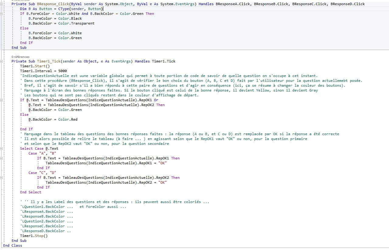

      voici ce que j'ai fait:
  3. Utilisateur anonyme
    Voila comment déclarer B.
    Dim B As Button
            B = CType(sender, Button)
    Et c’est dans le bouton qu’il faut démarrer le timer.
    Pour du code, merci de ne pas mettre de capture, les balises sont là pour ça

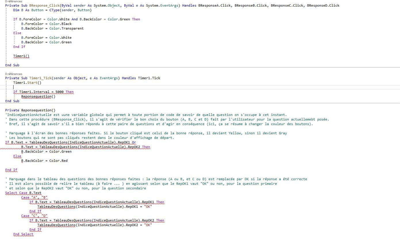

      Et concernant les capture c'était pour vous montré les erreur qui sont en rouge et qu'on ne vous pas forcément si je les met sous forme de balise écrite.
      cependant j'ai une problème pour affecter une commande à partir du timer voici mon erreur:
      Merci beaucoup cordialement.
    2. Utilisateur anonyme
      Sauf que je ne les ai pas vues tes erreurs sur ta capture précédente parce que j'étais sur un téléphone.
      Et là que j'en vois une je ne peux pas copier coller pour t'expliquer.

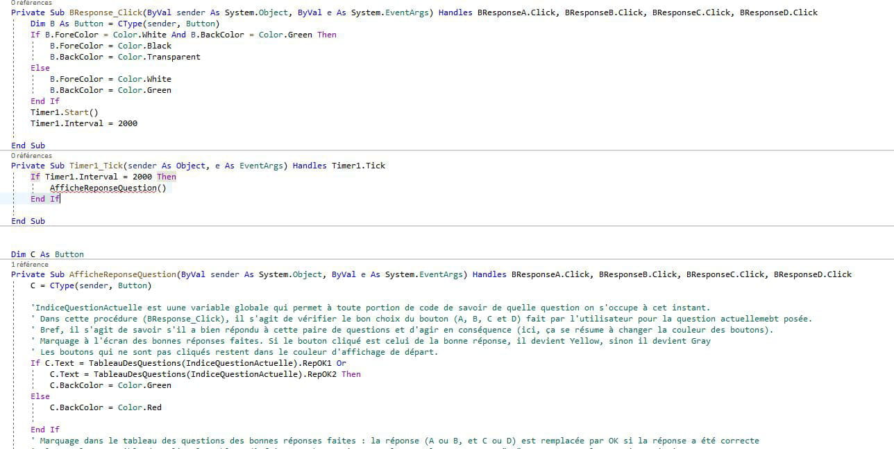

      Voici le code:
              Else
              End If
              Timer1.Start()
              Timer1.Interval = 2000
          End Sub
          Private Sub Timer1_Tick(sender As Object, e As EventArgs) Handles Timer1.Tick
              If Timer1.Interval = 2000 Then
                  AfficheReponseQuestion()
              End If
          End Sub
          Dim C As Button
          Private Sub AfficheReponseQuestion(ByVal sender As System.Object, ByVal e As System.EventArgs) Handles BResponseA.Click, BResponseB.Click, BResponseC.Click, BResponseD.Click
              C = CType(sender, Button)
              If C.Text = TableauDesQuestions(IndiceQuestionActuelle).RepOK1 Or
                  C.Text = TableauDesQuestions(IndiceQuestionActuelle).RepOK2 Then
                  C.BackColor = Color.Green
              Else
                  C.BackColor = Color.Red
              End If
              Select Case C.Text
                  Case "A", "B"
                      If C.Text = TableauDesQuestions(IndiceQuestionActuelle).RepOK1 Then
                      End If
                  Case "C", "D"
                      If C.Text = TableauDesQuestions(IndiceQuestionActuelle).RepOK2 Then
                      End If
              End Select
              ' '' Il y a les Label des questions et des réponses : ils peuvent aussi être coloriés ...
              'LQuestion1.BackColor ...   et ForeColor aussi ...
              'LResponseA.BackColor ...
              'LResponseB.BackColor ...
              'LQuestion2.BackColor ...
              'LResponseC.BackColor ...
              'LResponseD.BackColor ..
              Timer1.Stop()
          End Sub
  4. Utilisateur anonyme
    Alors cette méthode
    demande en paramètre un object et un System.EventArgs
    et là
            End If
    tu ne luis fournis pas. En passant, je pense que le if ne sert à rien.
    Avant d'aller plus loin, pourquoi avoir abonner 2 méthodes au click de tes boutons?
    Ce que ça fait faire c'est:
    • appeler simultanément BResponse_Click et AfficheReponseQuestion
    • au bout de 2 secondes appeler une 2eme fois AfficheReponseQuestion
              Else
              End If
              Timer1.Start()
              Else
              End If
              Select Case B.Text
                  Case "A", "B"
                      End If
                  Case "C", "D"
                      End If
              End Select
              Timer1.Stop()
          End Sub
      Par contre il va directement à ce code là.
              Else
              End If
              Select Case B.Text
                  Case "A", "B"
                      End If
                  Case "C", "D"
                      End If
              End Select
              Timer1.Stop()
          End Sub
      sans passer par ce code là.
              Else
              End If
      c'est pour cela que je voulais placer un Timer de 2 sec pour bien différencier les action (test).
      Alors je répète, encore une fois, ces 2 codes sont exécutés quasiment simultanément parce que tu les as abonnés tous les 2 au même événement. Et donc le résultat final dépend de qui est exécuté en premier et qui écrase le résultat précédent puisque exécuter quelques millisecondes après.
    5. yannel777 Messages postés 161 Statut Membre 35
      donc je dois le mettre dans deux éventements différent? et mettre le timer dans ma première événement ?
      et que je dois mettre cette commande là dans le deuxième événement:
      Dim B As Button
