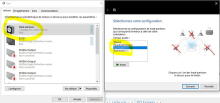

J'ai bien configuré la sortie son en 5.1 :
Ma carte son est bien reconnu dans le gestionnaire de périphérique, ça en a même installé deux, mais quand je passe sur la "Terra Tec aureon5.1PCI" aucun son ne sort.

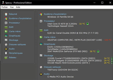

Voici ma config PC si ça peut aider :
Et plus particulièrement ma config son :

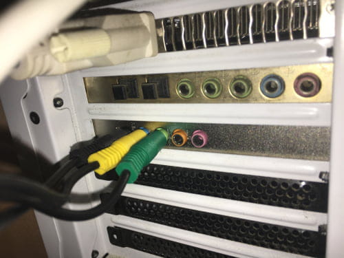

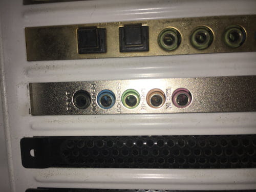

  2. Et voici le branchements au cas ou :
    1. La dernière
    2. Heuuu vous avez deux carte son là ? La Aureon c'est au dessus non ?
    3. Non, celle du dessus c'est la carte son de la carte mère (pour du stéréo), et en dessous c'est la carte son 5.1.
    4. A première vu j'aurais au moins branché le orange sur le orange ? (fil jaune)

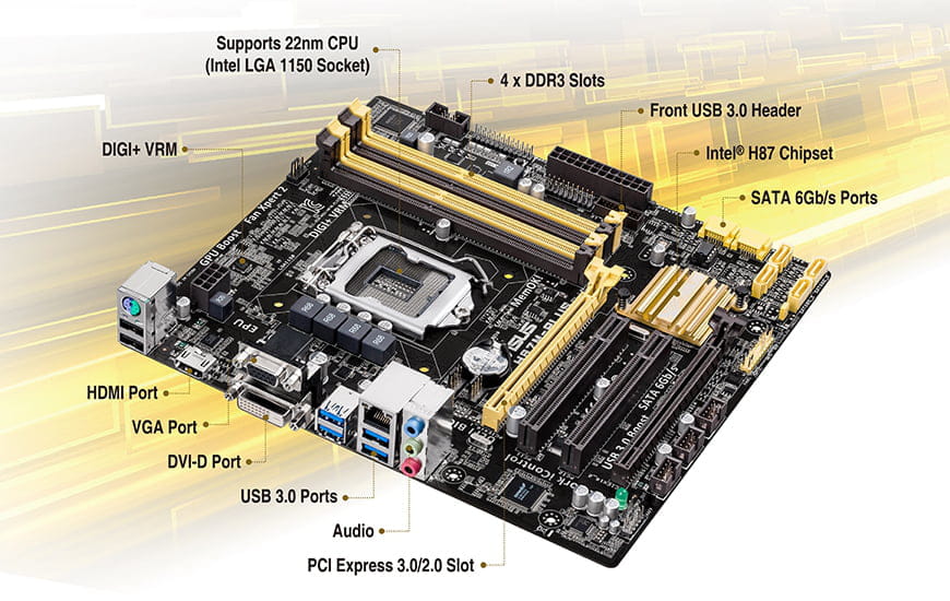

    5. Je viens de me rendre compte que j'ai acheté la 5.1 PCI express, mais qu'il existe la 5.1 PCI. Je l'ai brancher sur le dernier slot de ma carte mère Asus H87M-PLUS :
      Le dernier slot est un PCi ou PCi express ?
