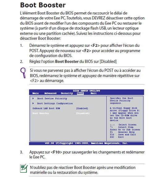

                je vois pas comment desactiver la fonction boot booster
                pfff ça commence bien...
                j'ai fait f9 et àprès "ok" au 1er choix et on me demande la langue dejà....comme si c'etait dejà parti..je confirme ? je peux peut-etre encore annuler ?
                après j'ai : appuyer sur recuperation pour lancer la recuperation système. appuyer sur "sauvegarder" pour sauvegarder les fichiers système par defaut en sortie d'usine.
                ou appuyez sur quitter pour quitter
                là je sais pas quoi choisir...

              1. je vois pas comment desactiver la fonction boot booster

                  super la video c'est exactement le meme que le mien, les meme fenêtre et tout donc sure je vais y arriver
                  lui il fait : ""recuperation" pour lancer la recuperation système."
                  bon bah j'ai fais pareil on verra bien...
                  pour ce qui est de "appuyer sur "sauvegarder" pour sauvegarder les fichiers système par defaut en sortie d'usine. " on saura jamais ce que ça fait de plus ou de moins :(
                  et dans la video il y a pas de "desactiver boot booster", c'est pas grave ?
