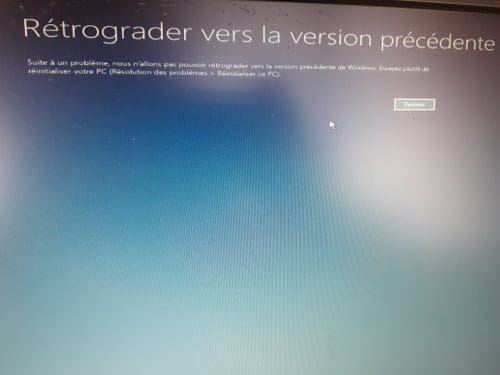

alors voilà, sur la fin l’image de figeait, plus possible de faire quoique ce soit, de changer de page, de navigateur, obligé de l’éteindre en sauvage....avant que je ne puisse plus consulter mes document, j'ai réussi à lancer une restauration System qui à échoué..ça me disait qu'il n'y avait pas de point de restauration (c’était le 2 avril) pourtant il y avait bien un point de restauration à la date du 31 mars !!! mais à la fin ça a échoué et j'avais un message qui me disait : "la restauration système à échoué car il y a pas de point de restauration antérieure au 2 avril"....
et très vite plus rien...

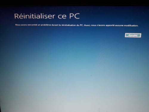

quand j'appuie sur le bouton de démarrage j'ai un message du genre "préparation de la réparation automatique"....ça marche pas..... ça fini que j'ai un écran bleu qui me dit que ça à échoué, (nous avons rencontré un problème durant la réinitialisation du PC. Aussi nous n'avons apporté aucune modification....
j'ai plusieurs choix après du genre "réinitialiser ce pc" ..je l'ai fait une fois, pareil ça à échoué

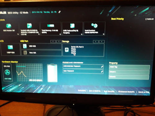

et maintenant quand j'allume une fois sur 2 j'ai une drôle de fenêtre qui résume tout mon pc (je crois que c'est le bios) ça résume la ram, (6go) le processeur etc..je vais essayer de poster des photos que j'ai fais avec mon téléphone plus tard après ce 1er message...

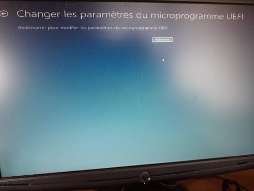

  2. Thierry50000 Messages postés 127 Date d'inscription   Statut Membre Dernière intervention   19
    ,, voilà pour les photos j'espère que ça va vous aider un petit peu
